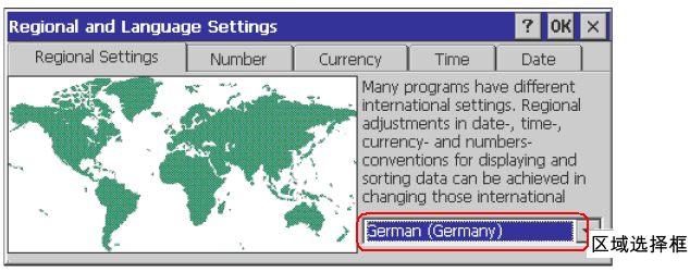

当面板的语言选择为德文时,画面中小数点显示为“,”,若要使其显示为“.”,则需要把语言设置为英文。
在 Panels 的控制面板中双击“Regional Settings”,语言选择“English”:
