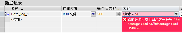

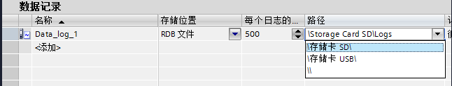

在博途 WinCC 中需要注意数据记录和报警记录的路径只能是:
\Storage Card SD\Logs
\Storage Card USB\Logs
\\ (网络路径)
可以直接在路径下输入上面三种路径,但不要直接选择下拉菜单中的 “\存储卡 SD\”、“\存储卡 USB\”:
否则会出错,如下图所示:
