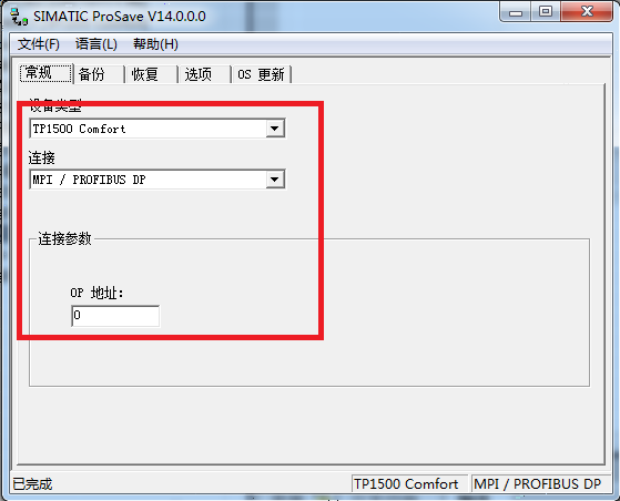

选择操作系统“开始”菜单 > 所有程序 > Siemens Automation > Simatic > ProSave,打开ProSave软件,在“常规”选项中,选择设备类型,连接方式。所有能下载的方式都能做OS更新,电缆以及下载参数设置和下载是一样的。

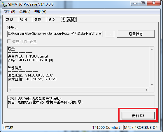

切换到“OS更新”选项,点击“更新OS”。

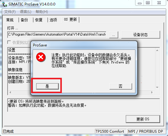

在弹出框中选择“是”,开始OS更新。
