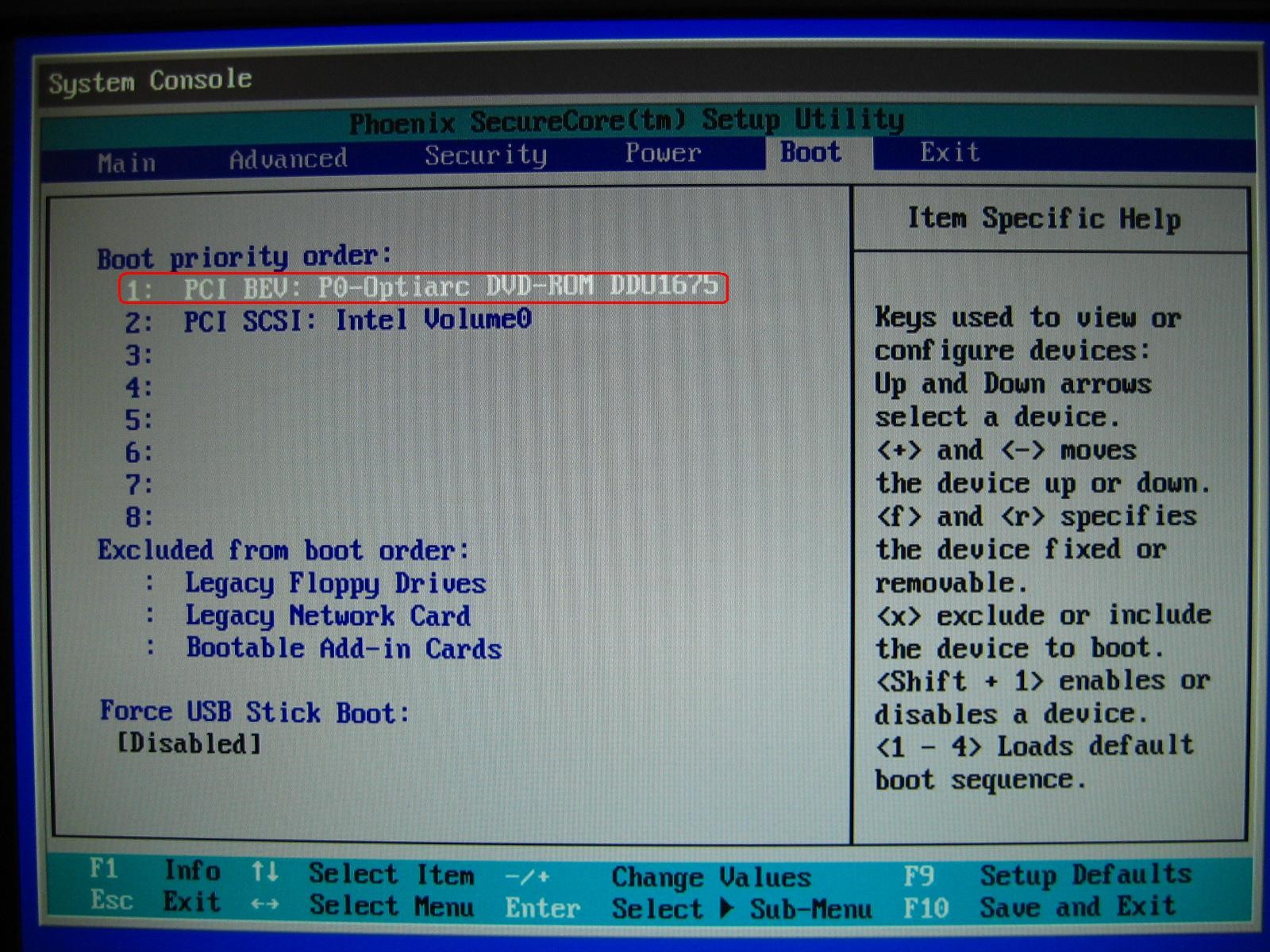

在BIOS中设置光驱启动。

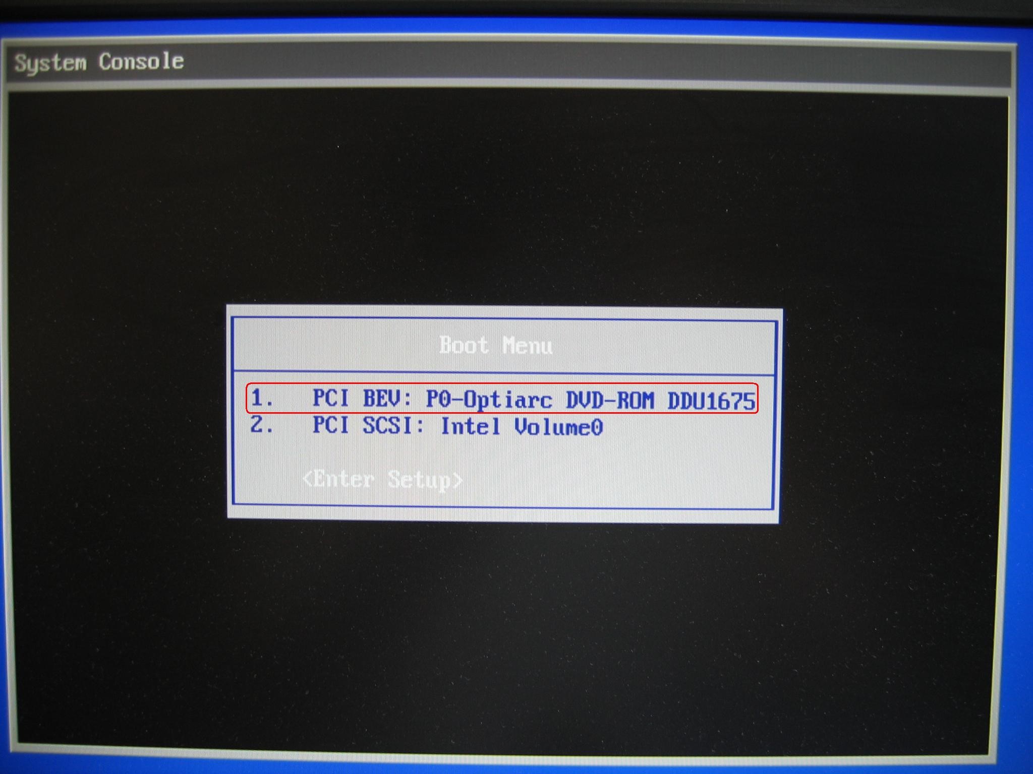

或在系统开机自检时按下F12,在Boot Menu中选择光驱启动。

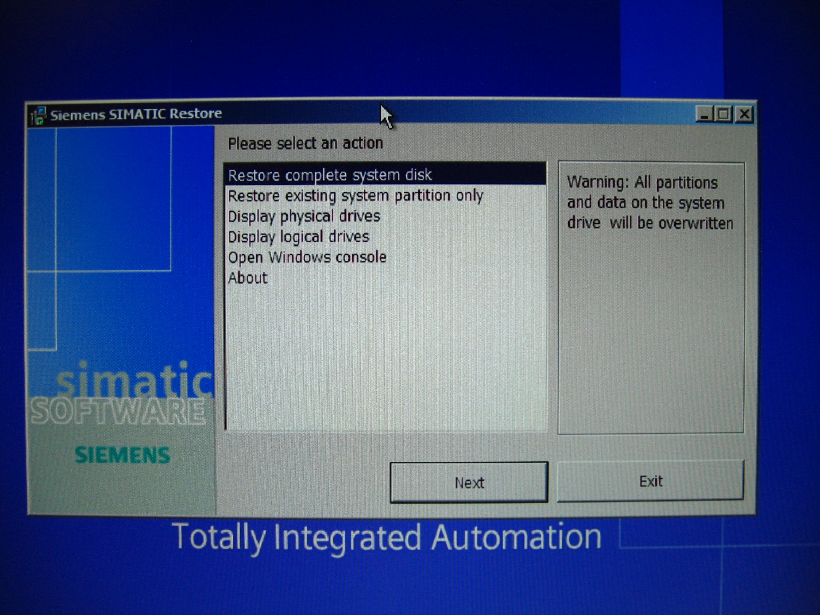

光驱启动后,根据向导选择相应的操作。
Restore complete system disk:恢复整个硬盘,所有驱动器的原有数据将被覆盖。
Restore existing system partition only:只恢复系统分区,驱动器C的原有数据将被覆盖。

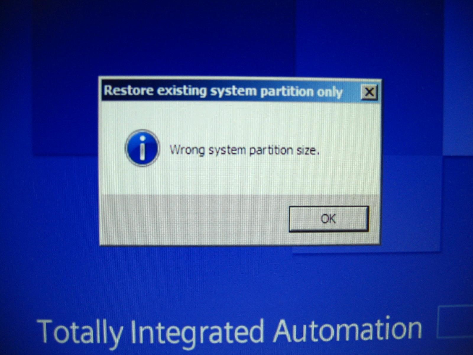

注意:在使用Restore之前,如果使用磁盘工具改变了SIMATIC IPC的出厂设置的驱动器C的原始尺寸,在选择Restore existing system partition only之后,系统会有错误提示,此时只能选择Restore complete system disk。
