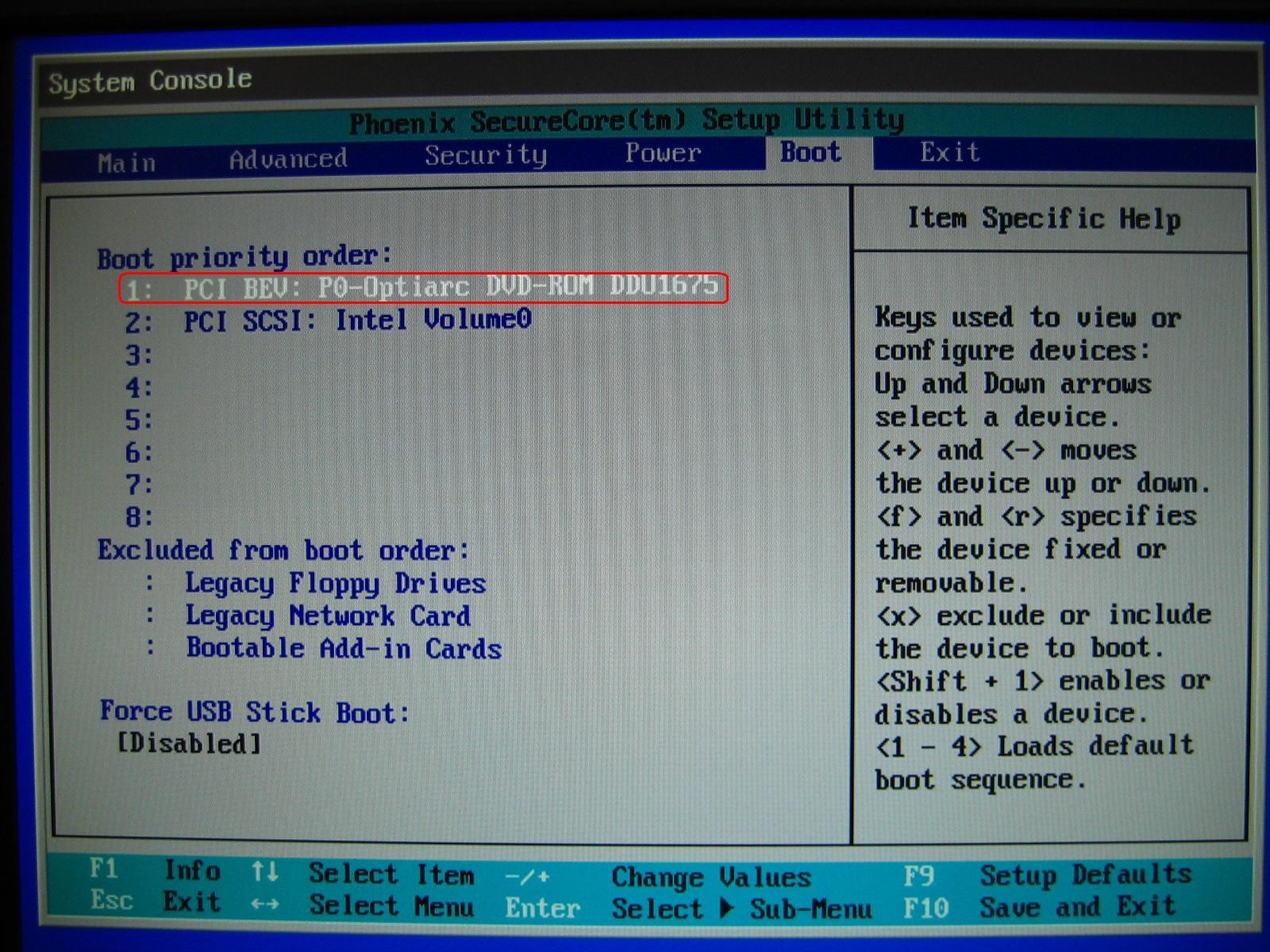

在BIOS中设置光驱启动。

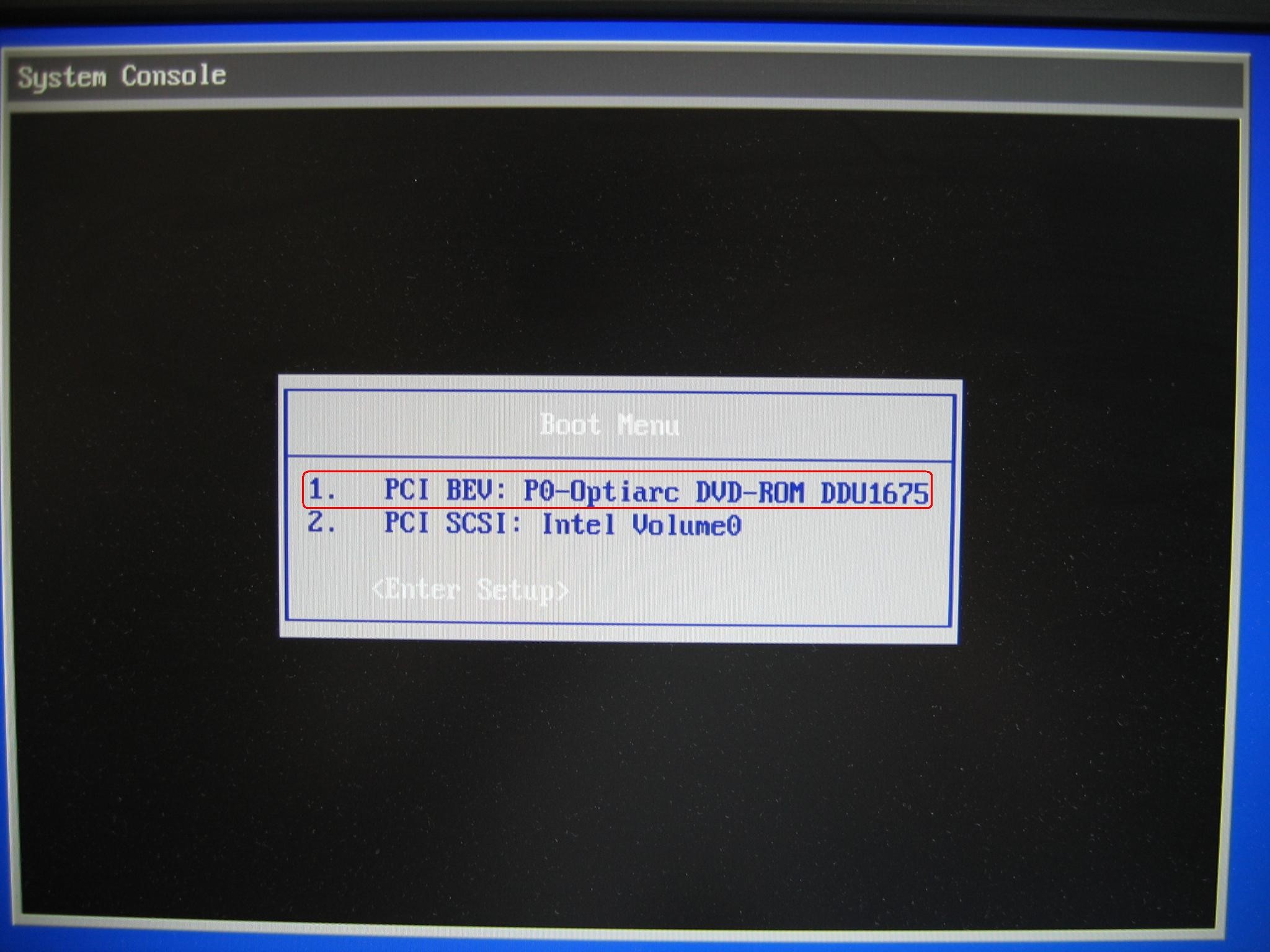

或在系统开机自检时按下F12,在Boot Menu中选择光驱启动。

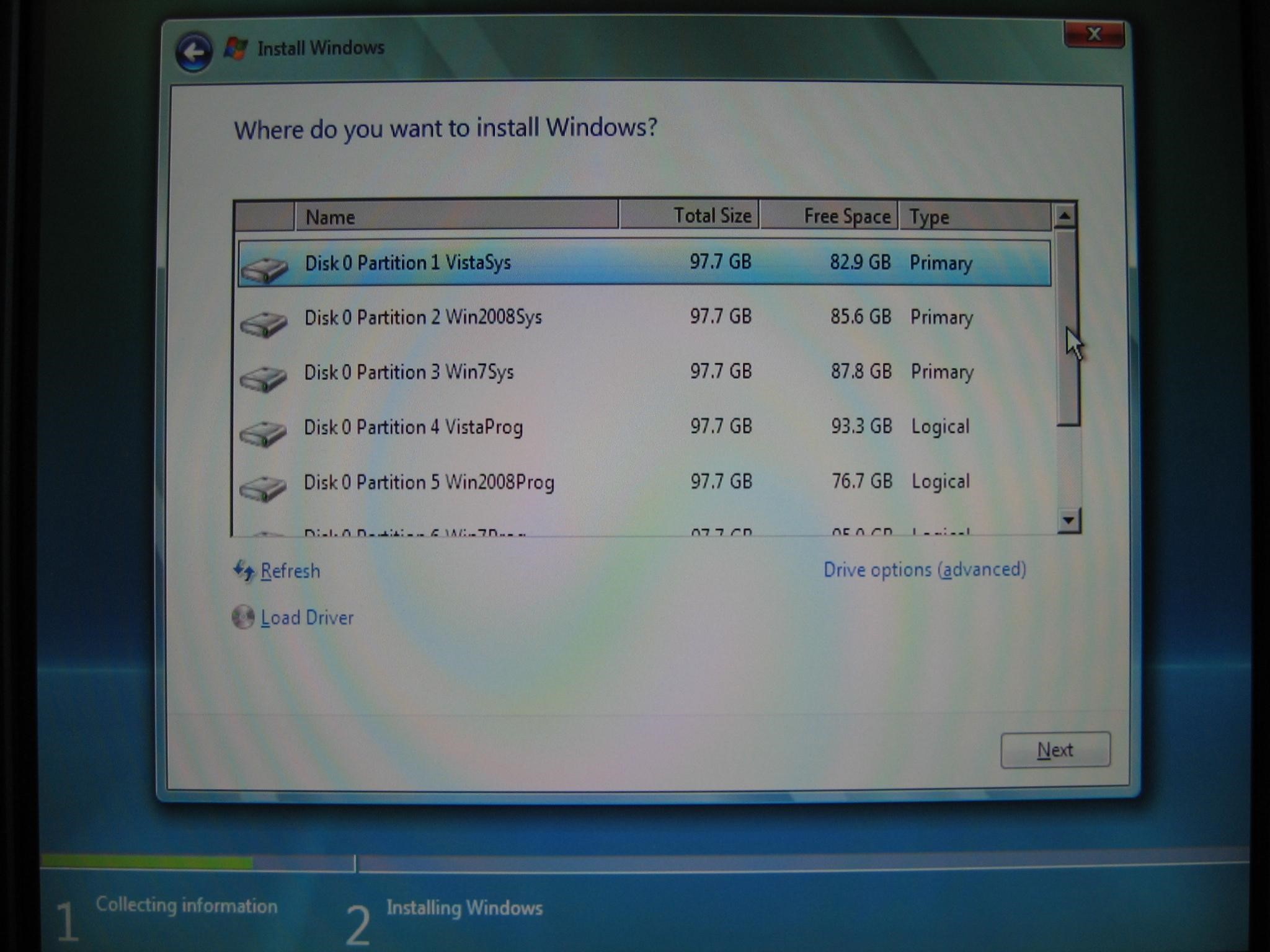

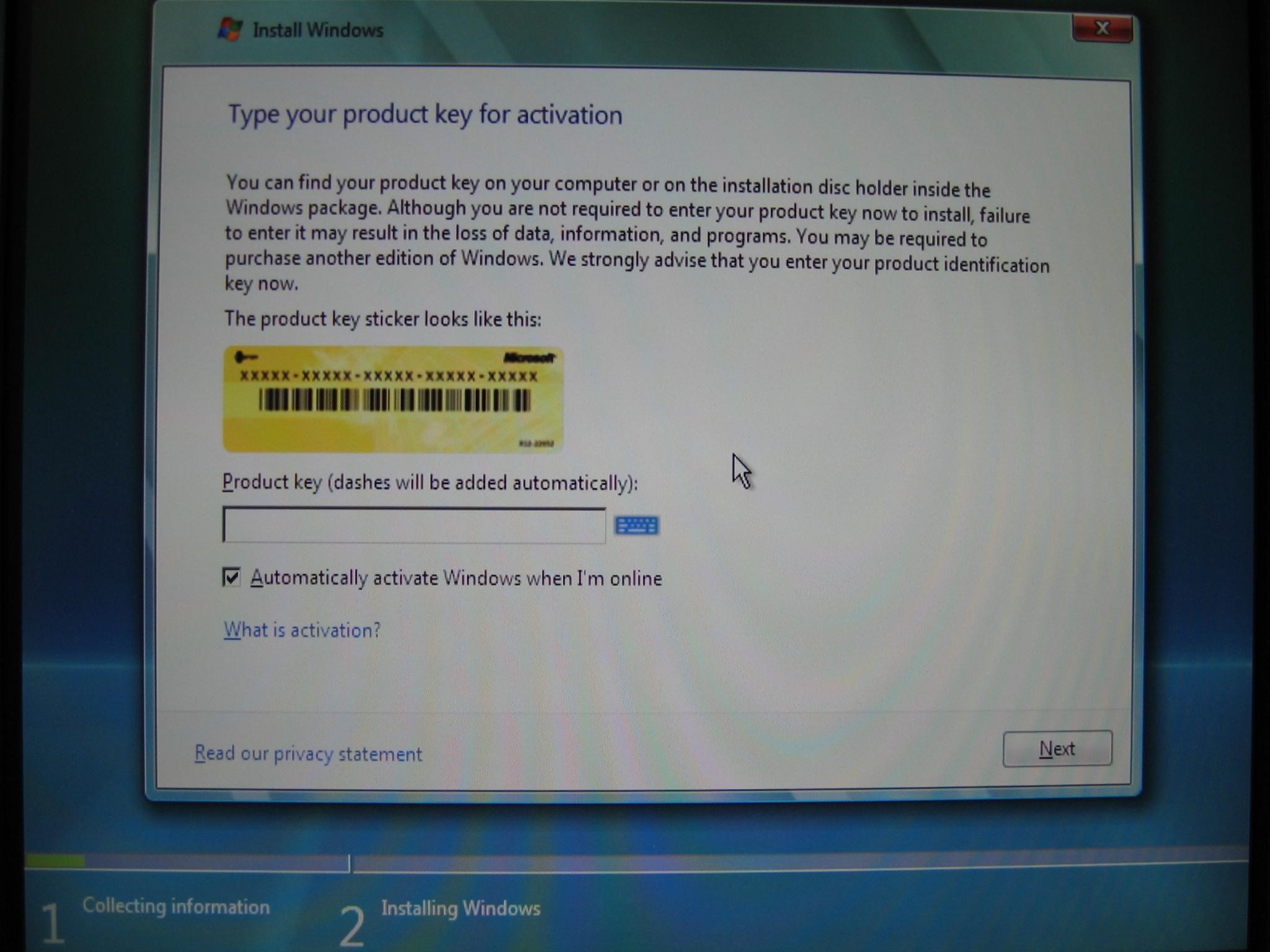

光驱启动后,根据向导选择相应的操作。
根据需要可以选择相应的分区安装操作系统。
