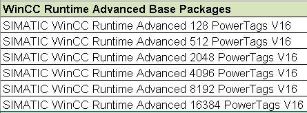

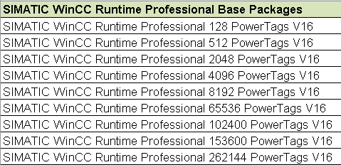

Portal WinCC Runtime 软件需要针对项目情况对点数进行选择。如下图:
这里说的Runtime软件分别是指WinCC Runtime Advanced(高级版)和WinCC Runtime Professional(专业版)。
如上图所示, WinCC Runtime Advanced 及 WinCC Runtime Professional 均有多种点数可供选择。
点数概念: WinCC 与 PLC 通信的外部变量的数量总和。内部变量不计算在内。
注意:无论其变量类型,仅按个数计算。例如 1个Bool 类型变量和1个 Word 类型变量各计算为一个变量。
