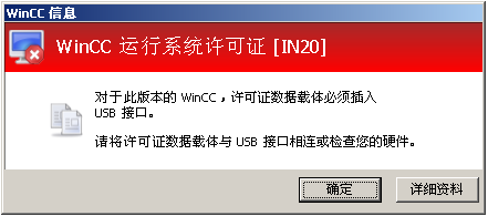

3.操作系统设置中使用亚洲语言。
例如,WinCC Runtime Professional 项目中使用中文,就需要购买亚洲版授权。如果缺少硬狗,会有以下错误信息:
