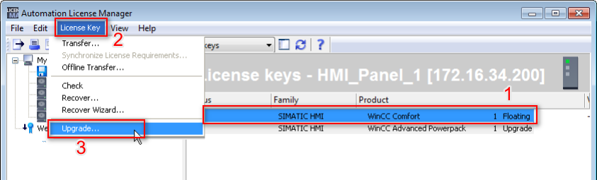

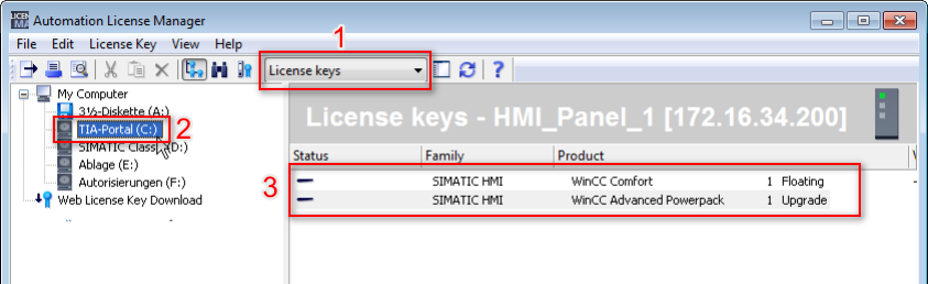

授权升级步骤:(以把WinCC comfort升级至WinCC Advanced为例进行说明。)
第一步:通过授权管理器(Automation License Manager,简称ALM)将升级授权和待升级的授权放在计算机的同一盘符内”。
第二步:选中待升级的授权;选择“License > Upgrade”(“许可证密钥 > 升级”)命令,执行授权升级。
注意:如果只有一个升级选项,升级过程会直接完成而不会出现其他对话框;
如果有多个升级选项,"License Key Upgrade"对话框会打开,用户需要选择要执行的升级然后点击“Upgrade”按钮完成升级过程。

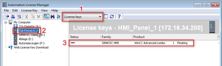

结果:待升级的授权和升级授权合成为一个新的授权。
