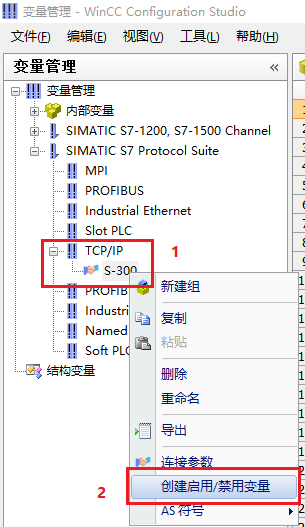

在WinCC V7.5 版本软件中,可以自动创建通信连接状态变量,用于显示通信状态或者控制通信断/开。
这个功能对于所有S7-300/400/1200/1500 控制器连接都有效。
在变量管理器中选择所要组态的通信连接,点鼠标右键,在菜单中选择“创建启用/禁用变量”。

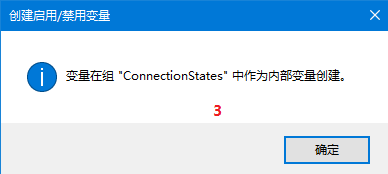

在弹出框中点击确定。

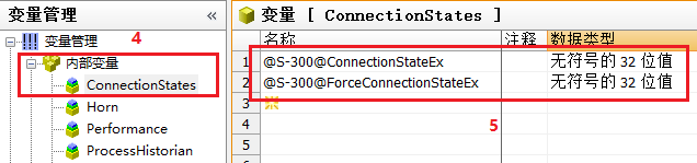

选择内部变量组ConnectionStates,可以看到已经创建了包含连接名的2个变量。
@<Connectionname>@ForceConnectionStateEx
这个变量用来控制通信连接。
起始值 = 1,激活运行系统时,建立连接;写入0,通信连接中断;再次写入1,通信连接建立。
@<Connectionname>@ConnectionStateEx
这个变量用来显示通信连接状态。
当激活运行时,建立连接 变量=1;连接中断 变量=0。 可以利用这个变量组态对象背景颜色,用来显示通信状态。
