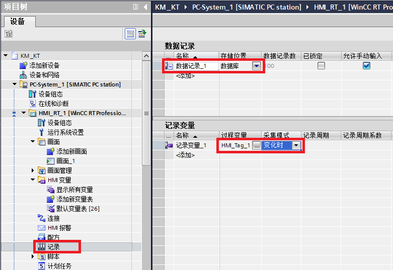

1.在变量表中创建一个int类型的内部变量用于变量归档。
2.在 "记录" 中添加 "数据记录_1",在 "数据记录_1" 下添加 "记录变量_1",过程变量选择上面的int类型变量,采集模式选择变化时。
3.添加 "画面1",画面中拖放一个 "IO域" 并关联上述int类型变量用于给定记录值。

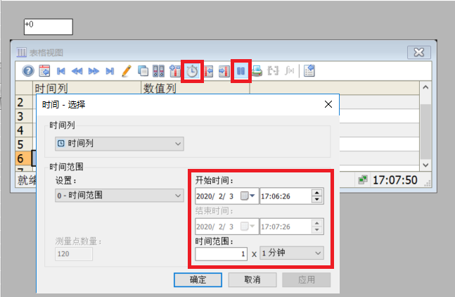

4.画面中拖放一个 "表格视图" 控件用于显示归档的数值。在数值列的数据源中关联记录变量,选择上述2中的 "记录变量_1"。
5.在 "运行系统设置>记录" 中,根据自己的需求设定数据库大小等参数。
6.在 "运行系统设置>服务" 中,勾选 "运行系统中的数据记录"。
7.运行组态好的项目,并在 "IO域" 中切换给定数值。切换几次后点击工具栏的 "启动停止按钮",并从选择时间范围中切换不同的时间来筛选显示。结果可看到只记录数值变化时的值。
注意:
有变化时需要在 "表格视图" 中停止并进行时间筛选,否则在启动状态下,表格会以设定的归档周期时时刷新显示,但这并不意味着数据也归档到了数据库,这只是时时显示,只有在数值变化时才会归档到数据库中。
