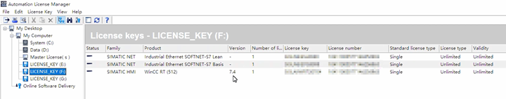

1.授权盘内容
WinCC RT (512) V7.4的授权盘内容如下:

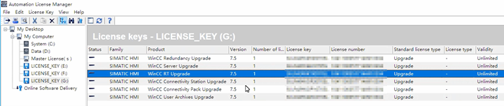

WinCC RT V7.4到RT V7.5升级的授权盘内容:
需要注意的是, WinCC RT/RC V7.5的升级授权中,除了RT/RC升级到V7.5的“WinCC RT Upgrade”升级授权外,也会包括其选件(Connectivity Pack, Connectivity Station, User Archives, Server, Redundancy)的升级授权。

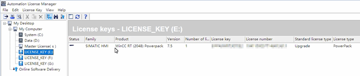

WinCC RT V7.5授权变量数升级到2048点的授权盘内容:

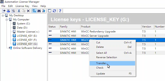

2.使用Automation License Manager软件把原来的授权和升级授权传送到电脑的同一个分区中。
把上面三个授权盘的授权传送到C盘。以把WinCC RT Upgrade传送到C盘为例:
首先,选中WinCC RT Upgrade授权,点击右键,在弹出的菜单中选择“Transfer”,如下图所示:

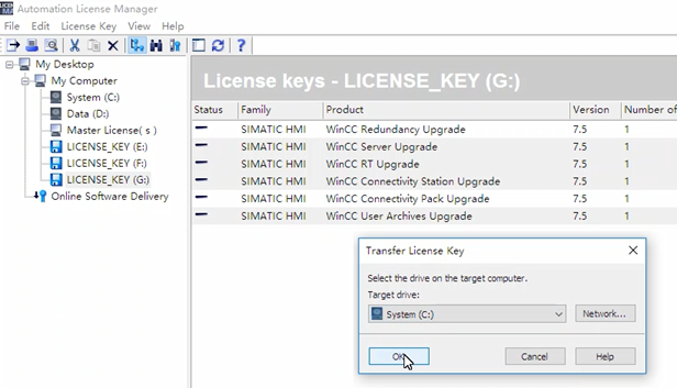

然后,在弹出的“Transfer License Key”对话框中选择目标分区,这里选择C盘,如下图所示:

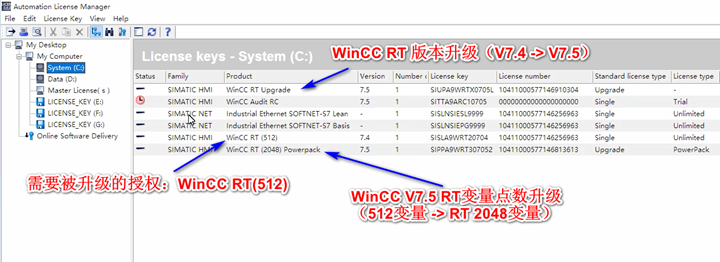

按照上面的方法依次把其它授权也传送到C盘,最后C盘中的授权如下图所示:
说明,由于本次只升级WinCC RT授权,不升级WinCC选件授权,因此WinCC版本升级授权盘中关于选件升级的授权就可以不进行传送。

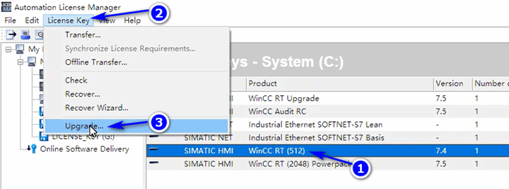

3.1 WinCC版本升级
选择需要升级的授权“WinCC RT (512) V7.4”。在软件快捷菜单中,选择“License Key > Upgrade...”,如下图所示:

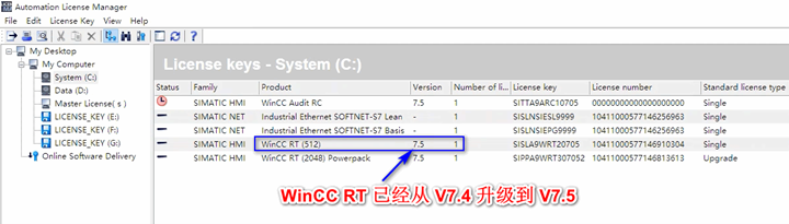

系统会首先进行版本的升级,也就是WinCC RT V7.4到WinCC RT V7.5的升级,升级结果如下图所示,可以看到WinCC RT Upgrade消失,WinCC RT(512) V7.4变成WinCC RT(512) V7.5。

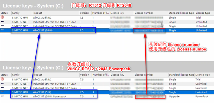

3.2 WinCC授权点数升级

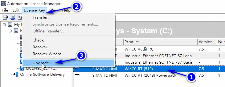

择需要升级的授权“WinCC RT (512) V7.5”。在软件快捷菜单中,选择“License Key > Upgrade...”,如下图所示:
此时系统会进行变量点数的升级,也就是WinCC RT (512) V7.5升级到WinCC RT (2048) V7.5,可以看到WinCC RT (2048)Powerpack V7.5消失,WinCC RT(512) V7.5变成WinCC RT(2048) V7.5。同时,升级后的WinCC RT(2048) V7.5的License number也会发生变化,变成升级授权的License number。升级结果如下图所示:
