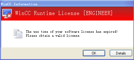

WinCC 授权已过期
如果安装了 WinCC 但没有许可证,那么程序将会在启动时切换到演示模式。如果一个或多个组件没有许可证,那么 WinCC 只能在演示模式中运行。 当项目中的过程变量或归档变量超出了最大授权数目时,WinCC 也将切换到演示模式。在演示模式下,完整使用 WinCC 软件最多只有一个小时,之后操作 WinCC 便违反了许可证协议。 一个小时之后,WinCC 项目管理器和编辑器将关闭。 在运行系统中,系统将请求获取一个有效的许可证。 这个对话框将每 10 分钟出现一次。

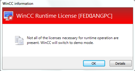

购买授权与使用授权不匹配,会弹出授权到期或者授权切换到演示模式的对话框,点击Details详细信息会列出缺少的授权或者是安装不充分的授权的详细信息。

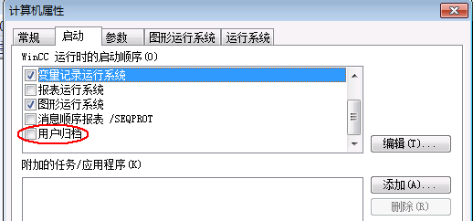

④ 启动了“用户归档”选项,但实际没有安装用户归档授权User Archive(历史数据归档对应的启动项是“变量记录”,与“用户归档”无关,如果没有使用到此选项,请不要在启动项里勾选。“用户归档”是WinCC的一个选件,主要是用来做配方的,详细信息,请参考WinCC帮助--〉选件--〉用户归档)。

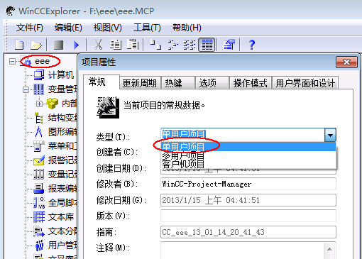

⑤ 单站项目对应的是单用户项目,项目类型选成多用户,则会提示缺少Server授权,可以通过点击项目名称调出的项目属性对话框进行项目类型修改,如图(集成项目默认的是多用户项目)。
