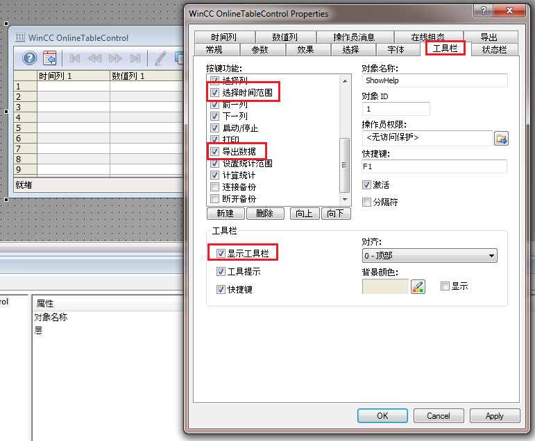

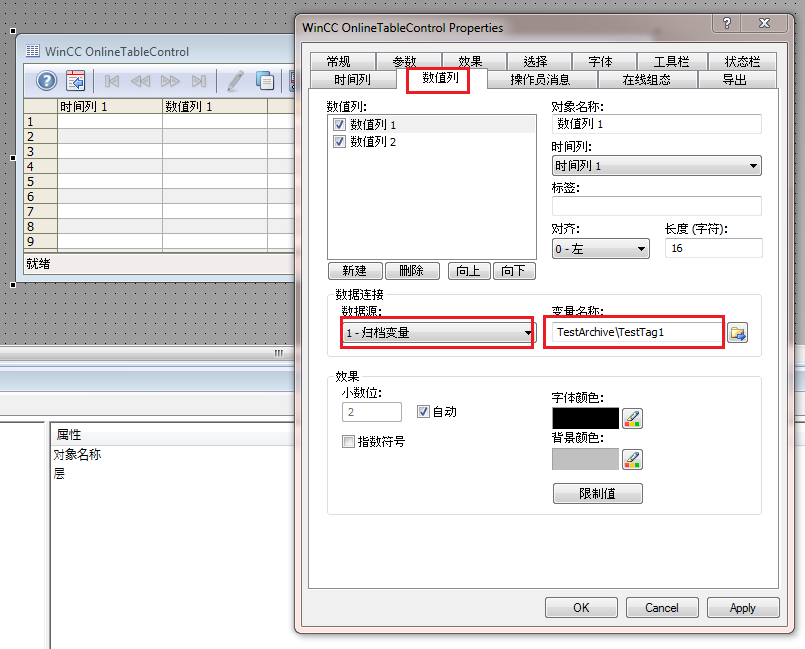

1)组态在线表格控件
操作参考在线趋势控件,组态时添加要导出的归档数据趋势,添加工具栏上的“选择时间范围”和“导出数据”按钮,如图1-7a和图1-7b所示。
1-7a
1-7b

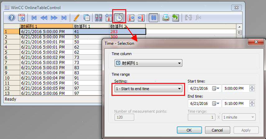

操作参考在线趋势控件,激活“变量记录运行系统”后运行项目。点击在线表格控件中的“选择时间范围” 对要导出的数据的时间进行选择,如图1-8所示。
1-8

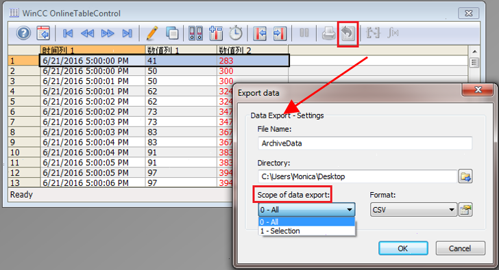

导出文件的设置方式基本同在线趋势控件的操作,不同的是Scope of data export,选择All即表示导出控件中显示的所有数据,选择Selection即表示导出控件中用户所选中的数据,如图1-9所示。
1-9

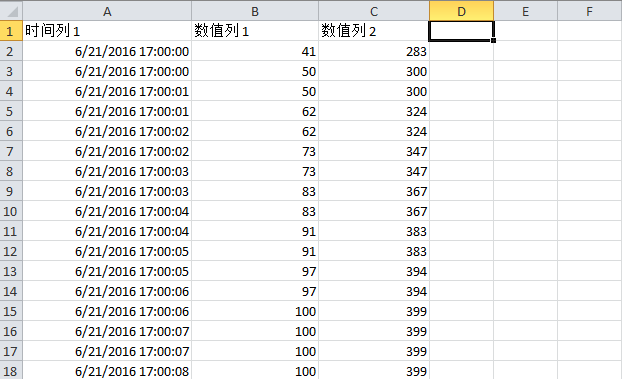

使用Excel软件打开导出的CSV文件,数据分列显示,如1-10所示。
详细操作参考文档:
Excel将CSV数据分列显示(点击)
1-10
