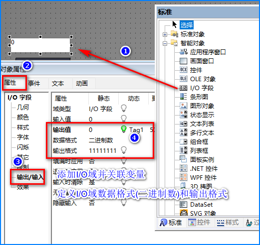

创建无符号的8位变量,此变量为一个字节,八个位。
在 WinCC 画面上添加 I/O 域关联此变量。

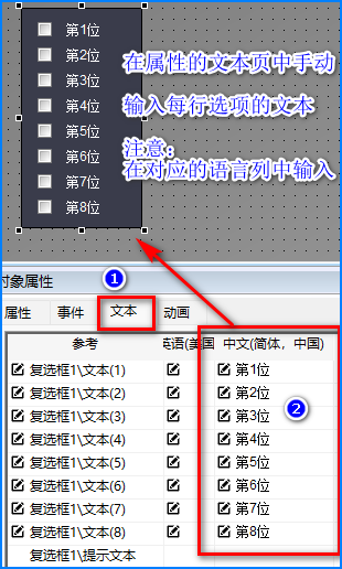

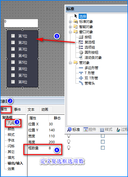

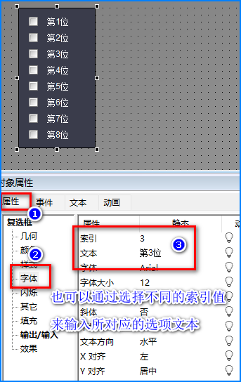

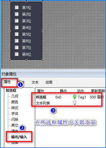

在 WinCC 画面上添加复选框关联此变量,并组态相关属性。

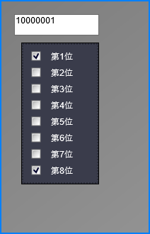

运行结果如下:选择对象中的选项(打勾),变量对应的位置位。此对象中的选项为多选,能同时选择多个选项。
