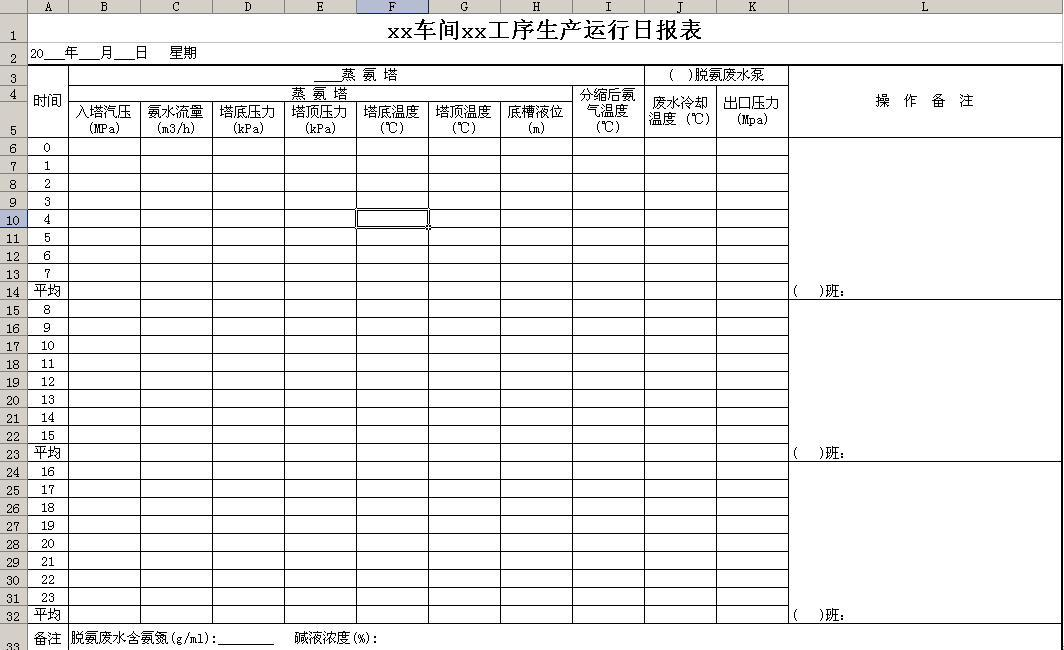

    此报表是典型的工业现场应用,在数据采集没有难度。唯一的难度在于四班三倒后,每个月班的出勤日是不一样的,这样对于月报来说,计算出本月每个班的出勤日是需要些算法。此类报表在连续生产的行业需求很广泛。比如:钢铁冶金行业需要一天24小时不停运转的系统。

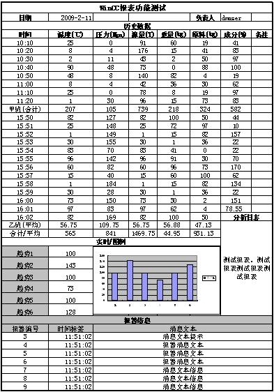

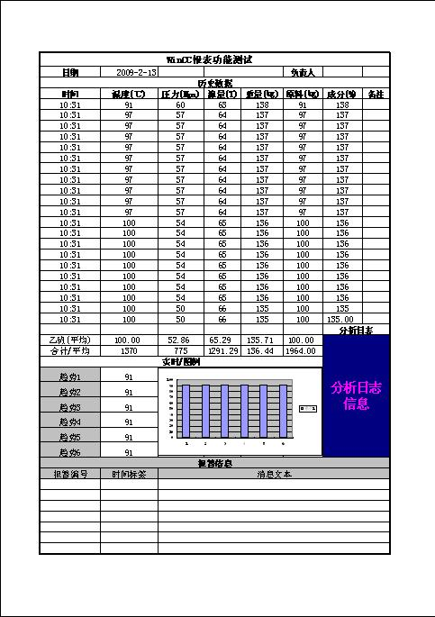

另外一种就是涉及到混合排列的问题,一张表上既有分项数据,中间也涉及到统计信息,同时也会添加一些实时的信息在上面。如下图:
3. 复杂报表
这是一个复杂的报表,中间涉及到分项的记录,数据求平均,和一些操作信息的记录。既有历史数据也有实时信息。

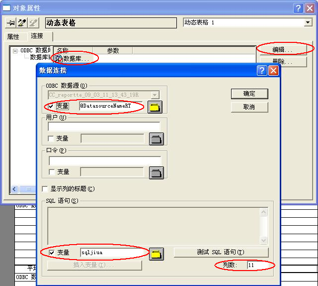

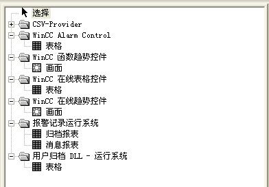

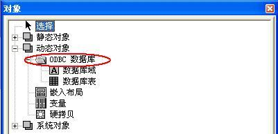

对于普通归档的访问如果编程的话WinCC提供了Connectivity pack工具,用于分析和统计数据。对于用户归档WinCC的报表系统提供了直接的接口控件。同时也可以像操作普通数据库的表一样来操作用户归档中的归档和视图。对于外部数据WinCC也提供了ODBC数据表和数据域控件来直接连接获取数据。从而省去了部分编写数据库访问脚本的工作。如下图:
8.报表系统选件
9.ODBC动态对象
对于这些控件只需要简单的配置就能得到相应的数据结果。
10. 参数配置图
其中ODBC数据源变量用于填写数据源的名称,SQL语句变量用于创建一个变量写入查询条件。列数处填写返回数据记录的变量数。

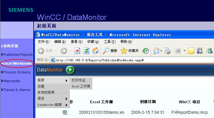

   其实WinCC是可以实现这样的报表的。WinCC有一个选件DataMonitor它的一项功能就是使用EXCEL连接WinCC的归档数据,主要就是结合WinCC的存储功能和EXCEL强大的数据处理功能来实现满足报表需求。同时它可以把相应的报表发布到网络上,实现网络的共享。用户还可以使用这个工具实现自定义报表样式。
该产品的定位,主要是对现场工艺和采集数据的分析、整理和发布。它包括"Process Screens""Webcenter""Trends and Alarms""Excel Workbooks"、等工具,可以根据不同的工具实现不同的功能。

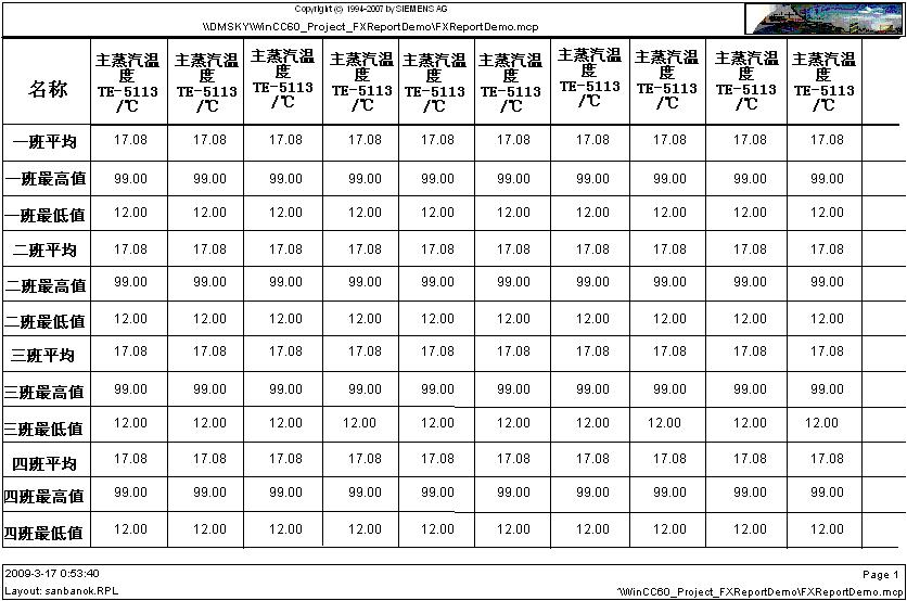

要求:现场是四班三运转,月底的时候对各个班的数据情况进行统计分析。
难点:各个班的上班时间不固定,每月的天数不固定。涉及到最大值、最小值和平均值的计算。
关键点:在于如何确立某班和某一时间段的对应关系。

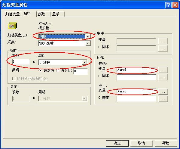

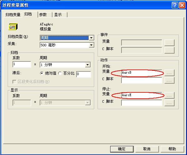

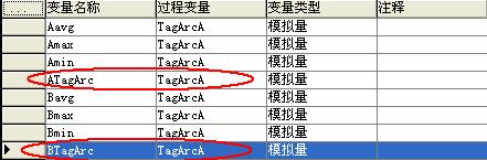

首先数据存储问题。WinCC的归档中,对应一个过程变量其实可以生成多个归档变量(如图12)。归档的启动和停止可以由事件来控制(图13)。那么可以通过不同的用户登录来确定启动哪一个归档。从而确定班组和数据的对应关系。
12.归档定义
13.归档起始和停止动作的定义
创建全局动作如下(针对两个班组的测试代码,三个班的类似):

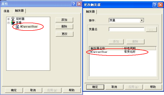

该动作通过WinCC内部变量@CurrentUser的变化来触发。
14.触发条件

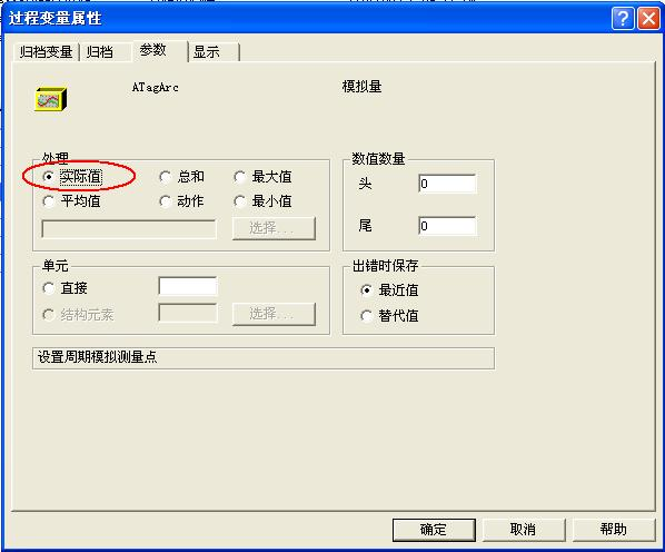

这样在项目中A班的用户登录就触发ATagArc变量的归档,B班的用户登录就触发BTagArc。从而达到分班统计的目的。过程变量属性在这里我们选择实际值。
15.归档参数设置

上面的方法就能得出A班的最大值、最小值和平均值,并把这些值存放在预先定义的内部变量里。同样的方法可以求出别班的数据信息。
最后就是布局设计。这个布局的设计原理很简单,就是把变量添加到布局中。排列对齐就可以了。如下图:
16.报表布局
最后组态输出界面。在画面中组态如下界面,调用脚本和打印任务就可以了。
17.操作界面
该程序可以实现对任意时间范围呢的数据进行统计打印。输出结果如下图:
18.打印输出

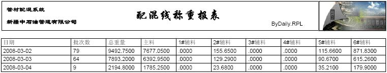

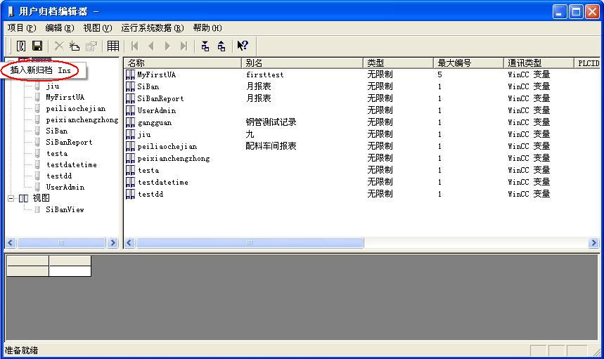

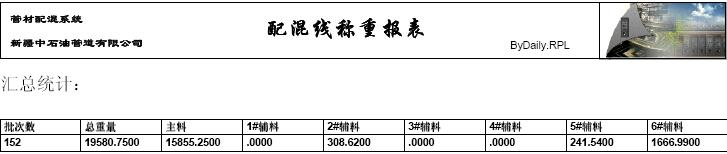

3.2用户归档实现分总式报表

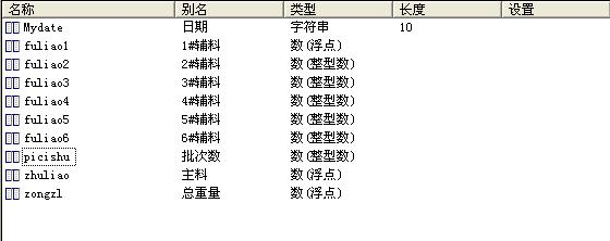

报表图2涉及到数据的统计。单纯的存储不难,关键如何统计。从报表上分析,一天只会产生一条记录。完全可以选择使用用户归档实现。
首先在用户归档中创建一个归档,分别连接相应的需要记录的变量。并创建一个字符串类型的域用于存储日期。
19.用户归档

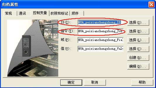

针对用户归档创建如下控制变量:
20.控制变量
关于控制变量的说明参考:
WinCC Information system-->选项--〉用户归档--〉组态--〉组态用户归档--〉控制变量的属性。当ID=-1 指令=6时,就可以把过程值存放到归档数据库中。

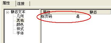

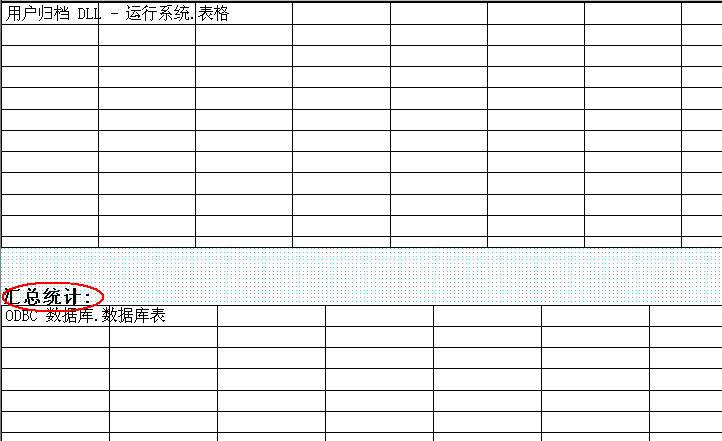

这样我们就得到了每天的数据记录。下一步组态页面。在页面布局中添加一个用户归档表格控件、一个静态文本和一个ODBC数据库表。为了实现分页功能需要对静态文本的属性作如下设置:
22.页面布局
23.静态文本属性设置

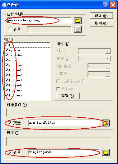

下面我们分别设置用户归档和ODBC数据库表控件的参数。
23.归档控件设置
23.ODBC控件设置
画面中查寻按钮的代码:

至此在画面中输入查询日期的条件执行上面的代码就能返回相应的数据集。最后调用打印任务就可以了。

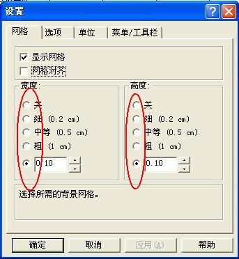

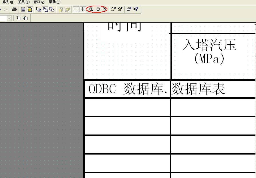

对齐问题WinCC提供很好的数据接口,那么在报表格式上来讲如何控制一直是个难题。下面是一些细节介绍希望对大家能有所帮助。
通过菜单栏中的放大功能可以很好的查看控件的对齐效果。
24. 放大功能
通过菜单栏 工具〉设置,可以把页面精确设置到毫米,同时可以设定控件是否和网格对齐。从而方便我们的排版设计。
25. 网格设置

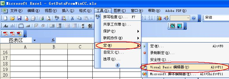

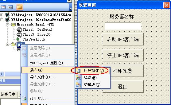

5.使用脚本和EXCEL实现实时数据报表
论坛中很多人使用VBSEXCEL实现报表功能。下面做了一个示例仅供参考:
5.1WINCC中使用VBS脚本通过EXCEL实现实时数据报表
使用VBS脚本和EXCEL工具,同样可以生成需要的报表。一般的思路是:预先使用excel设计好报表的样式,然后在WinCC中使用VBS脚本把相应的数据写入事先定义好的表格中。下面给出实现的方法。
右键点击按钮打开属性对话框,在事件页右键单击鼠标动作选择VBS动作。如下图:
26. 动作定义
在该事件中写入如下脚本:

输出结果如下图:
27. 输出结果

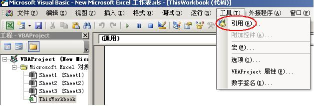

通过以下步骤打开EXCEL中的VB编辑器。
28.打开编辑器

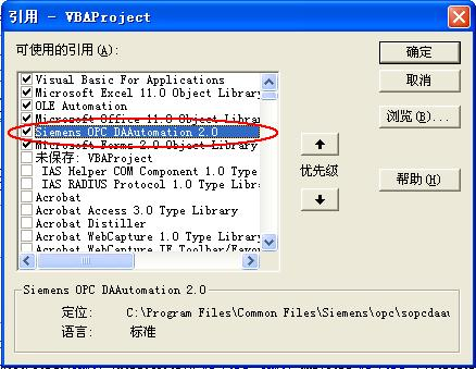

引用WinCC提供的OPC客户端Control控件: Siemens OPC DAAutomation 2.0( SOPCDAAuto.dll)
29.打开引用界面
30.对象引用

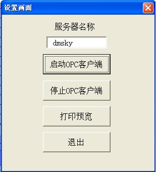

打开EXCEL激活宏。运行的界面如下,在服务器名称中输入相应的计算机节点名称,点击启动OPC客户端。就能得到相应的数据。
32.操作界面
至此完成了使用EXCEL通过OPC方式访问WinCC项目中数据的方法。
