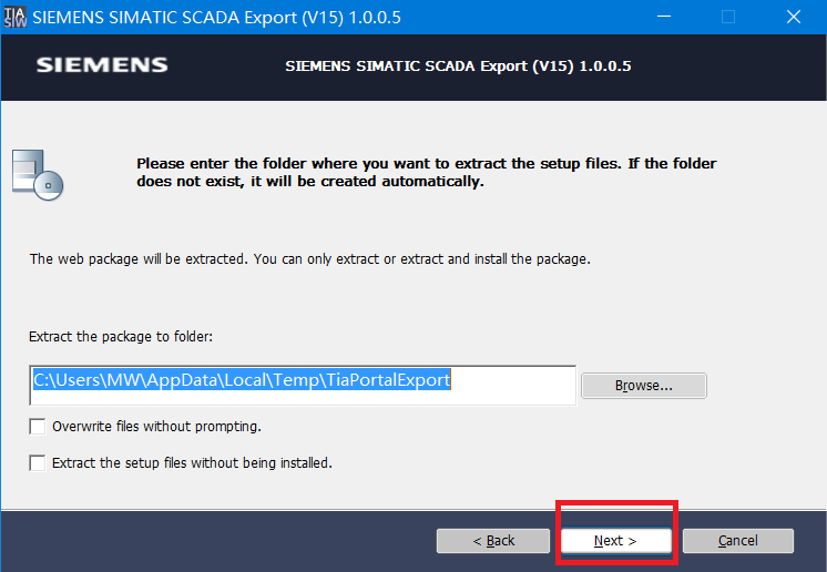

选择解压路径,点击“Next”。

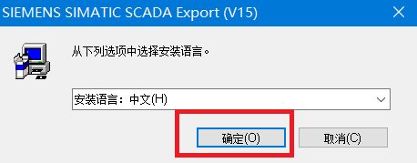

选择安装语言,点击“确定”。

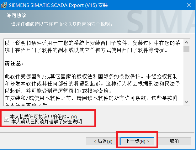

选择接受条款,点击“下一步”。

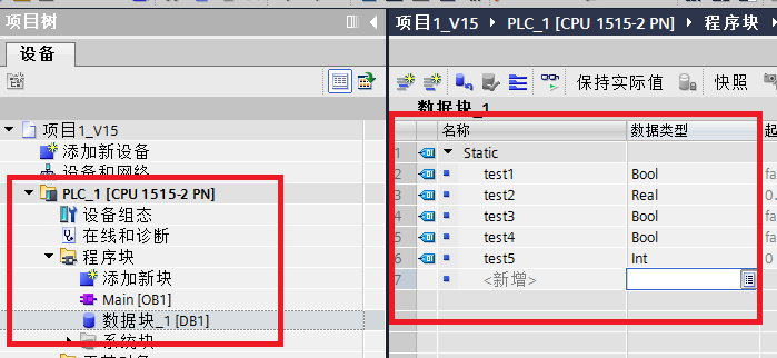

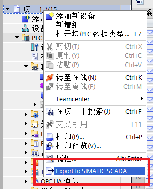

在TIA Portal软件中打开项目,查看PLC中数据块信息。
选择项目名称,点击鼠标右键,在弹出菜单中选择“Export to SIMATIC SCADA”
选择导出文件的存储路径,然后导出。

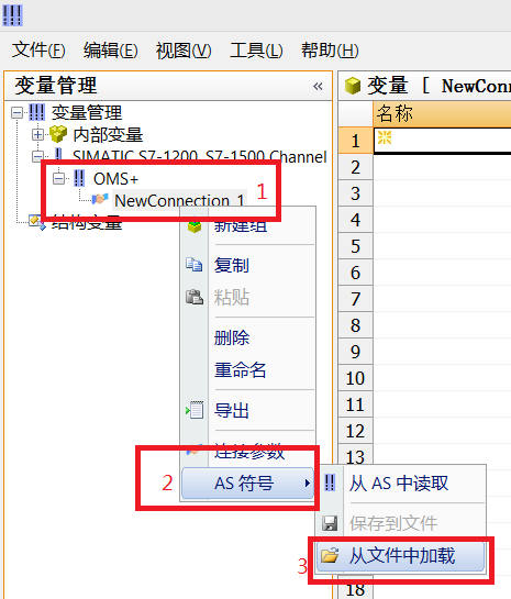

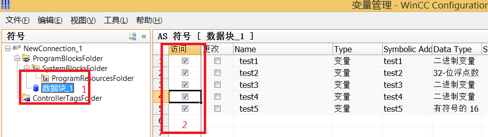

把导出的zip文件复制到已安装WinCC V7.4SP1的电脑中。打开WinCC项目的变量管理器,选择需要导入变量的连接,点击鼠标右键,在弹出菜单中依次选择“AS符号”->“从文件中加载”。
关于连接的建立,可以参考以下链接:
在文件选择窗口中选择之前导出的zip文件,点击“加载”按钮。

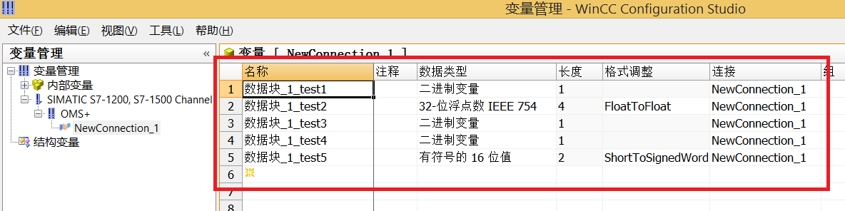

在弹出的加载页面中,选择需要导入的变量,在“访问”复选框打钩。
变量将导入到变量列表。
