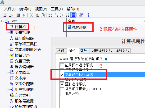

如果项目之前正常,但项目激活运行后,表格/趋势控件均不显示归档数据,建议检查或做以下操作:
1.检查项目启动选项中,变量记录运行系统是否激活。
