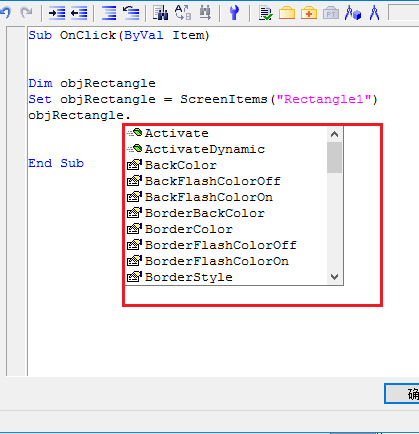

在以下示例中,将创建对画面中所包含“Rectangle1”矩形对象的引用,并使用 VBS 标准函数 RGB() 将背景设置为红色:
Dim objRectangle
Set objRectangle = ScreenItems("Rectangle1")
objRectangle.BackColor = RGB(255,0,0)
对象的引用非常有用, 使用智能感知时(对象后面敲小数点),该过程会列出所有对象属性。
