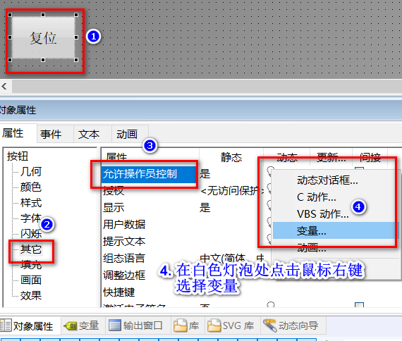

对于WinCC画面按钮对象,我们可以使用变量来控制这个按钮是否可以操作。

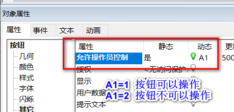

1、可以直接对按钮的“允许操作员控制”属性组态变量直接连接。
如下图所示,在白色灯泡处点击鼠标右键,选择变量菜单关联变量。
关联变量后,根据变量值来控制按钮使能。

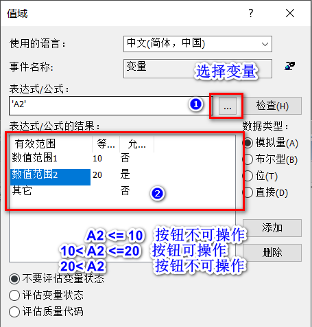

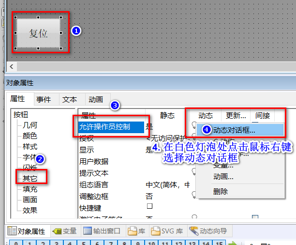

2、我们还可以对“允许操作员控制”属性组态动态对话框,做更复杂的判断。
如图所示,在白色灯泡处点击鼠标右键,选择动态对话框。
在动态对话框组态窗口,选择变量,然后定义变量范围对应的按钮状态。
