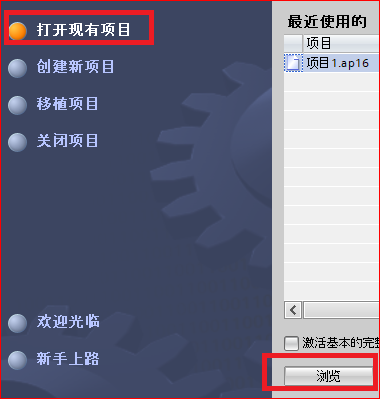

这里介绍使用V16 软件打开V13 SP1 项目的步骤。

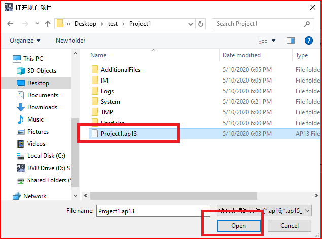

1.在V16 软件打开现有项目,通过“浏览”找到V13 SP1 的旧项目。

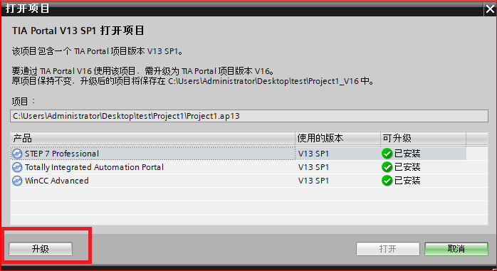

2. 确认升级该项目,等待到100%升级完成。
q42

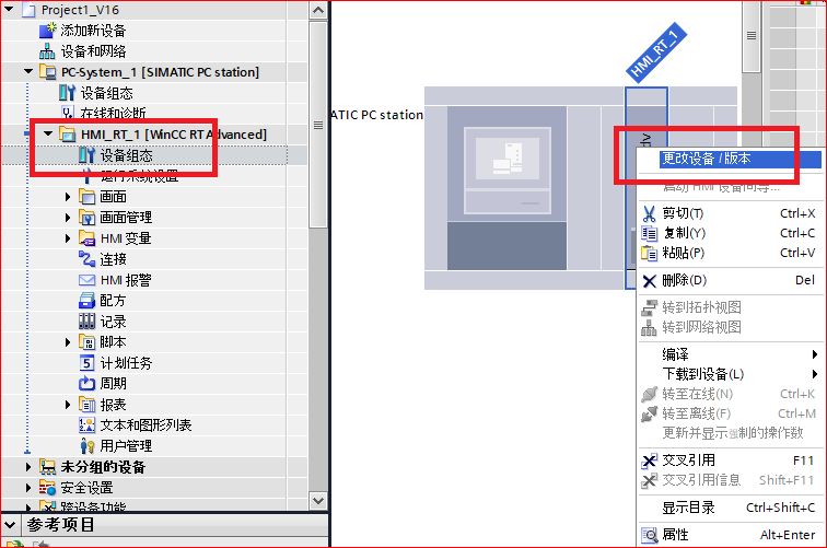

3. 升级完成后,打开项目树中,选择设备组态中的设备,然后鼠标右键选择“更改设备/版本”。
q42

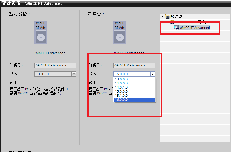

4. 在打开的对话框中,给设备选择最新的设备版本。
q42

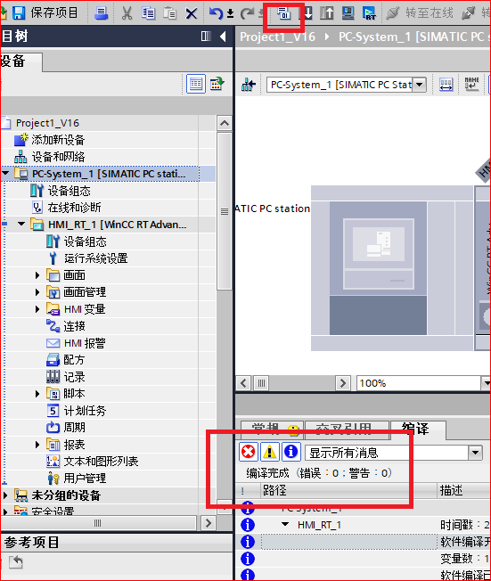

5. 然后选择编译,保存项目。
q42

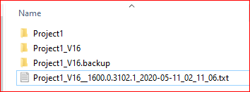

6. 最后,在旧项目的同级路径中生成_V16结尾的新版本项目文件夹。
q42
