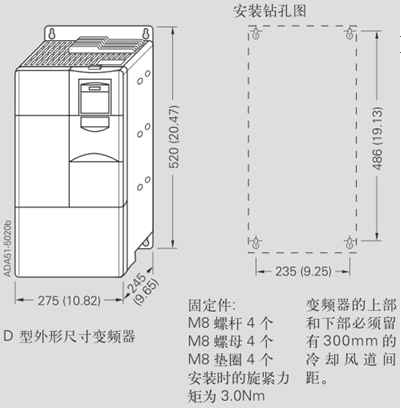

6SE6440-2UD31-5DA1(3相380V、15kW、不带滤波器)
6SE6440-2UD31-5DB1
6SE6440-2UD31-8DA1
6SE6440-2UD31-8DB1
6SE6440-2UD32-2DA1
6SE6440-2UD32-2DB1(3相380V、22kW、不带滤波器)
6SE6440-2AD31-5DA1(3相380V、15kW、带滤波器)
6SE6440-2AD31-8DA1
6SE6440-2AD32-2DA1
6SE6440-2UC27-5DA1
6SE6440-2UC31-1DA1
6SE6440-2UC31-5DA1

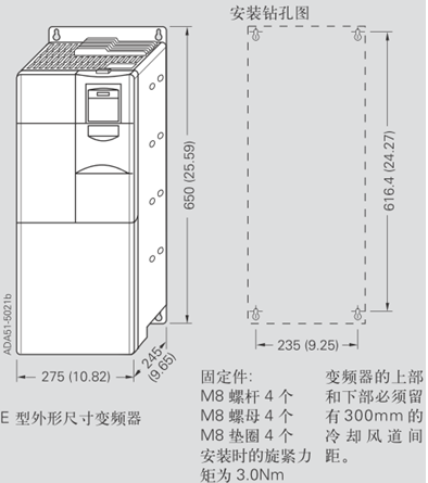

6SE6440-2UD33-0EA1(3相380V、30kW、不带滤波器)
6SE6440-2UD33-0EB1(3相380V、30kW、不带滤波器)
6SE6440-2UD33-7EA1(3相380V、37kW、不带滤波器)
6SE6440-2UD33-7EB1(3相380V、37kW、不带滤波器)
6SE6440-2AD33-0EA1(3相380V、30kW、带滤波器)
6SE6440-2AD33-7EA1(3相380V、37kW、带滤波器)
6SE6440-2UC31-8EA1(3相220V、18.5kW、不带滤波器)
6SE6440-2UC32-2EA1(3相220V、22kW、不带滤波器)

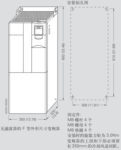

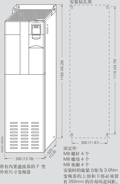

6SE6440-2UD34-5FA1(3相380V、45kW、不带滤波器)
6SE6440-2UD34-5FB1(3相380V、45kW、不带滤波器)
6SE6440-2UD35-5FA1(3相380V、55kW、不带滤波器)
6SE6440-2UD35-5FB1(3相380V、55kW、不带滤波器)
6SE6440-2UD37-5FA1(3相380V、75kW、不带滤波器)
6SE6440-2UD37-5FB1(3相380V、75kW、不带滤波器)
6SE6440-2AD34-5FA1(3相380V、45kW、带滤波器)
6SE6440-2AD35-5FA1(3相380V、55kW、带滤波器)
6SE6440-2AD37-5FA1(3相380V、75kW、带滤波器)
6SE6440-2UD38-8FA1(3相380V、90kW、不带滤波器)
6SE6440-2UD38-8FB1(3相380V、90kW、不带滤波器)
6SE6440-2UD41-1FA1(3相380V、110kW、不带滤波器)
6SE6440-2UD41-1FB1(3相380V、110kW、不带滤波器)
