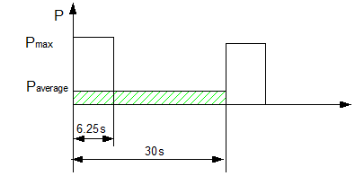

1: 某客户将MM440 应用在升降驱动设备上,并要求在6.25秒内以0.4m/s的速度下500kg的重物,30s重复一次该过程,应当如何计算制动功率?
重物的势能为: A= m x g x h =500kg x 9.81 x (0.4m/s x 6.25s)=12263J
最大功率为:    P brake Appl max = A/s = 12263J/6.25s = 1962W
平均功率为:    P brake Appl average = 1962W x 6.25s / 30s= 392.4W

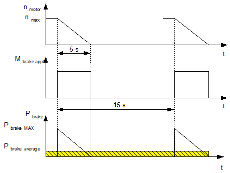

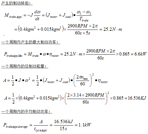

2 某驱动负载需要从2900RPM的速度降至为0,其驱动数据见表1,如何计算反馈回变频器直流侧的制动能量?
电动机额定功率                 Pmotor N=5.5 KW
电动机效率                         ŋmotor =0.865
电动机额定转速                 N motor N= 2925 RPM
电动机转动惯量                 J motor =0.015kgm2
负载转动惯量                     J load =0.4 kgm2
电动机最高运行转速         nmax =2900RPM
制动时间                             t brake appl =5s
负载工作周期                     t cycle appl =15s
