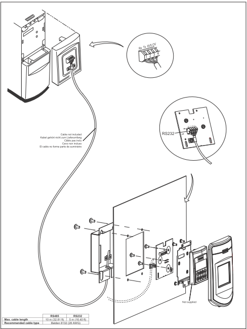

MM420/430/440操作面板可直接安装在变频器上,如果需要将操作面板安装在控制柜柜门上,需要单独购买柜门安装组合件
订货号:6SE6400-0PM00-0AA0
BOP
BOP-2/AOPAAOP)柜门安装组合件,适用于操作面板连接单台变频器,通过RS232接口与变频器通讯(组合件内提供了安装于变频器上的RS232适配器)。
下图为柜门安装组合件包装内提供的组件。
下图为柜门组件安装示例。
注意:供货范围内不包含通讯电缆,西门子也没有相应电缆订购。
用户自备连接电缆,可采用4芯屏蔽电缆(RS232通讯,电缆截面积可采用0.5平方或0.3平方通讯电缆)最大电缆长度不超过5m,电缆两端为端子接线方式无需专用插头。
