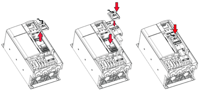

以下信息适用范围:MM420/430/440
选件模板安装
拆除操作面板和端子盖板后直接将选件板安装于变频器前部。
分别拆除变频器前部操作面板和盖板(拆除操作面板后才能看到螺丝);
将连接操作面板和I/O板之间的转接板拆除;
将选件板安装在I/O板上;
将转接板安装到选件板上;
安装盖板,安装完成。
注意:MM440如果同时安装编码器模板和总线模板,需先安装编码器模板到变频器再安装总线模板。见下图:
