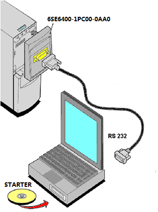

PC至变频器连接组件
如果用户想通过PCRS232接口对变频器进行调试,可以选用PC至变频器的连接组件。该连接组件为带隔离的RS232适配器,可将变频器扩展出一个RS232接口。连接组件还包括一条RS-232标准电缆(长度3m)。
订货号:6SE6400-1PC00-0AA0
