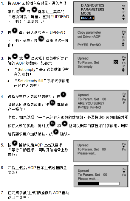

如何使用AOP(AAOP)来上载MM420/440变频器参数
11
注意事项
如果提示存储器已满无法上载参数,可以选择删除不使用的系统语言,以释放存储器空间,同时按“Fn”和 ”键可以删除当前选择的语言。请谨慎删除系统语言,删除的系统语言将无法恢复,如果所有系统语言被删除AOP将报废无法使用。

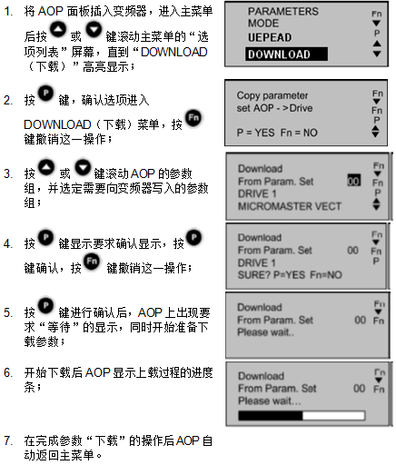

如何使用AOP(AAOP)来下载MM420/440变频器参数
12
