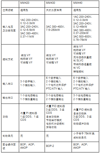

西门子MICROMASTER 4系列变频器包括MM420MM430MM440,这三种产品之间的区别主要体现在如下几个方面:
进出线选件功能及订货数据
EMC滤波器
进线电抗器
输出电抗器
LC/正弦波滤波器
制动电阻
操作面板、功能模板功能及订货数据
操作面板
柜门安装组合件
PC至变频器连接组件
现场总线通讯模板
脉冲编码器模板
更 详细的选型数据请参考《MM420/430/440选 型样本》
