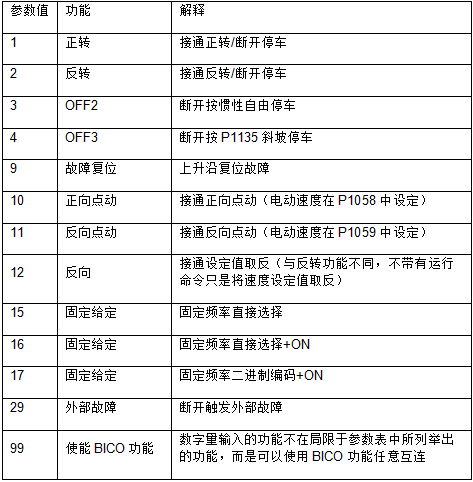

数字量输入功能
数字量输入的常用功能见下表
MM430/MM4406个数字量输入,每个输入有一个对应的参数用来设置该输入的功能,对应DI1~DI6分别由P0701~P0706参数设置。
MM420仅有3个数字量输入由P0701~P0703参数设置。
 如何设置数字量输入的功能?
例如:将MM440数字量输入2作为反转功能,直接设置P0702=2即可。
注意:修改P700参数时变频器会将数字量输入和数字量输出功能复位为出厂设置。
数字输入功能设置为12与设置为2的区别
例如:P702=12和P702=2
出厂设置时P702=12,所以单独接通6号端子DIN2时变频器不会运行,可以将P702设置为2,单独接通6号端子DIN2变频器即可反转运行。
