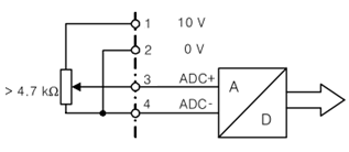

如何将电位器连接至MM420模拟量输入调节变频器频率
接线
如图所示,12端子为电位器供电,电位器滑动端连接到3号端子,将2号端子与4号端子短接。
注意:电位器阻值必须大等于4.7千欧,否则可能损坏10V电源。
