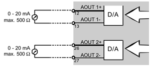

模拟量输出
MM420配备1路模拟量输出,MM430MM440配备2路模拟量输出。MM4系列变频器模拟量输出只能输出电流信号(0~20mA4~20mA),如果需要输出电压信号可在模拟量输出端口并联500欧姆电阻,将电流信号转化为电压信号。
MM420模拟量输出端子说明
1213号端子:模拟量输出信号,12-正、13-
MM430/MM440模拟量输出端子说明
