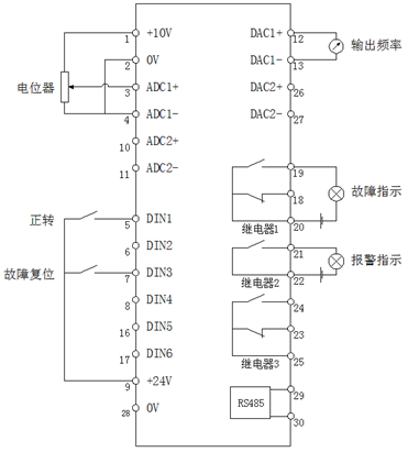

以下信息适用范围:MM430
实例1:面板切换,本地操作面板控制,远程端子控制
本地:面板控制启停及调速;
远程:5号端子控制正转,模拟量输入1电位器调速(或0~10V);
切换:面板的AUTO/HAND按钮切换
变频器出厂默认参数就是该控制方式
P0700.0 = 2;远程端子控制
P0700.1 = 1
;本地面板控制
P0701.0 = 1
;远程5号端子做启动
P0703.0 = 9
;远程7号端子做故障复位
P1000.0 = 2
;远程时采用模拟量1给定频率
P1000.1 = 1
;本地面板给定频率
P0810 = 718.0
;由操作面板AUTO/HAND按键切换本地远程
