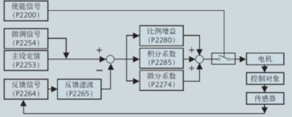

闭环PID控制又称作工艺控制器,可以实现所有类型的简单过程控制,例如:压力控制、液位控制、流量控制等。PID控制功能,使控制系统的被控量迅速而准确地接近目标值,它实时地将传感器反馈回来的信号与被控量的目标信号相比较,如果有偏差,通过PID控制器使偏差趋于0

P2200 ,使能PID功能
P2253
PID设定值
P2264
PID反馈值
P2280
PID比例增益
P2285
PID积分时间
PID比例增益和PID积分时间根据实际应用进行调整,不同应用P2280P2285所设置的数值不一样。实际应用中PID给定值和PID反馈值可由多种通道输入,以下例子给予说明。
