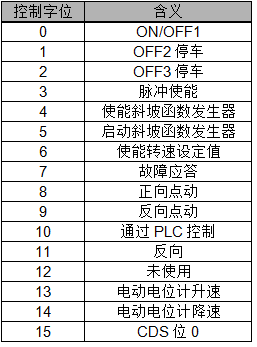

控制字和状态字
USS与PROFIBUS通讯使用相同的控制字和状态字
基于通讯的常用的控制字如下:
  1. 启 动:047F (十六进制)
  2. 停 车
  1. 反 转:0C7F(十六进制)
  2. 故障复位: 04FE (十六进制)
控制字说明请参考下表,也可参考参数手册中r0054参数说明。

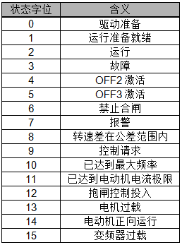

状态字说明请参考下表,也可参考参数手册中r0052参数说明。
常用的状态信号:
状态字第3位为1表示变频器故障
状态字第7位
为1表示变频器报警
状态字第1位为1表示变频器运行
