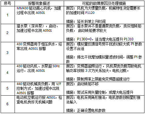

报警名称:变频器输出电流限幅,当变频器的输出电流达到r0067参数的数值时,变频器给出A0501报警,r0067的大小受P640(电动机过载倍数)、变频器最大输出电流、电动机和变频器热保护功能影响。当出现A0501报警时,变频器会启动最大电流控制器开保持或降低输出频率来抑制电流继续增大。
常见处理办法
  1. 由电机负载大引起的A0501请检查以下几点
  1. 由变频器过温引起的A0501请检查以下几点
  1. 由电机参数问题引起的A0501
常见报警原因
  1. 电机负载大,由负载大导致电机电流较大达到了电流限幅值,变频器出现A0501
  1. 变频器过温
  1. 电机参数问题
