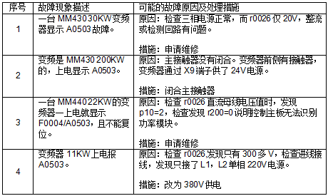

A0503
以下内容仅作为故障报警排查的指导,不具有绝对性,导致变频器故障报警的原因很多,情况也较复杂,本文只是对常见的故障报警原因和处理方法进行说明,供参考。
报警名称:直流母线欠电压报警
常见报警原因
  1. 进线电压过低
  1. 冲击性负载
  1. 一相整流桥不能导通
常见处理办法
