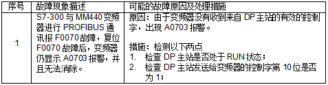

A0703
以下内容仅作为故障报警排查的指导,不具有绝对性,导致变频器故障报警的原因很多,情况也较复杂,本文只是对常见的故障报警原因和处理方法进行说明,供参考。
报警名称:PROFIBUS通讯报警,变频器没有收到来自DP主站的有效的控制字(控制字为0)。
