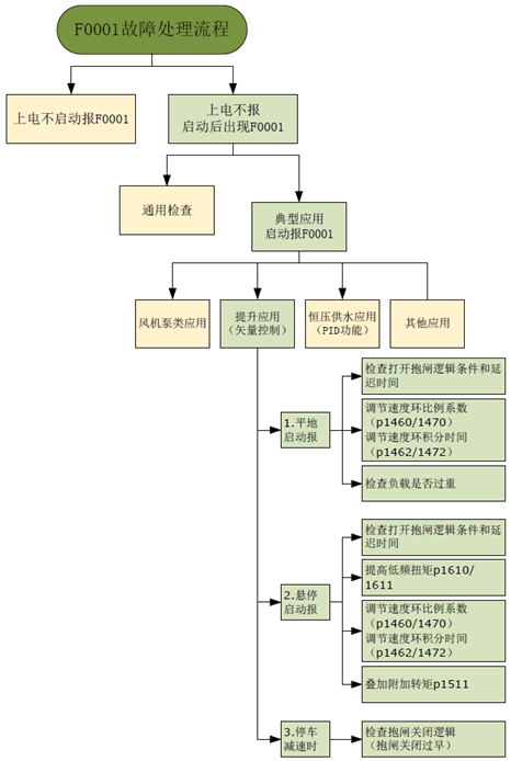

以下信息适用范围:MM420/430/440
F0001故障排查流程图
图4 典型应用-提升应用
