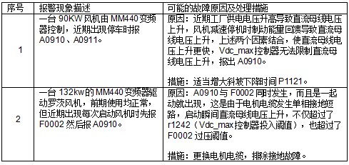

故障名称:Vdc_max(最大直流母线电压)控制器退出运行。
P1240=13时,Vdc_max控制器激活。当直流母线电压(r26)超过Vdc_max控制器投入阈值(r1242)时,Vdc_max控制器开始运行,A0911报警出现。Vdc_max控制器通过增加输出频率/延长斜坡下降时间来降低直流母线电压。如果Vdc_max控制器不能降低直流母线电压、使其在允许范围内,那么Vdc_max控制器将退出运行,A0910报警出现。
