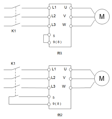

正常情况下变频器必须在上电自检完成处于运行准备就绪状态下,接收到启动信号才能运行。如果上电的同时就给启动信号变频器无法运行。实际应用中客户经常使用如下接线方式:
默认参数下,按照上述两种方式接线K1接通后变频器无法启动,可以采用以下两种方法实现变频器主电源合闸后就自动启动:
