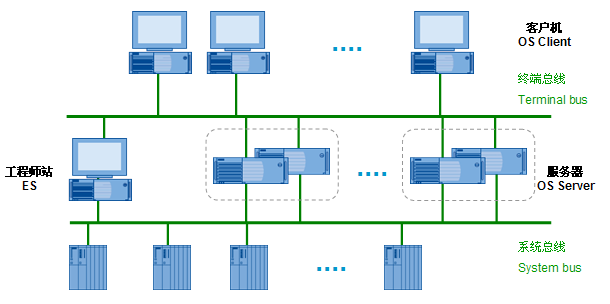

PCS 7 系统中,操作员站(OS)系统有结构——客户机/服务器。
对于规模较大的系统,通常使用客户机/服务器结构。在这种结构中有一个或者多个服务器负责AS数据采集,归档和报警信息的处理,从性能考虑,服务器一般不提供操作员界面。在整个网络中,最多可以容纳18个(对)服务器,每个(对)服务器可以连接40个客户机(如果客户机使用多屏操作,则每一个屏幕算作一个客户机)。
1显示了客户机/服务器结构结构。在系统结构中,至少存在一个工程师站(ES)用于项目组态。网络结构分为两层,分别是终端总线(Terminal Bus)和系统总线(System Bus)。系统总线用于PC和控制器(AS)之间的通讯,例如,服务器和控制器之间的通讯以及ES和控制器之间的通讯;终端总线用于PC之间的通讯,例如,客户机和服务器之间的通讯以及工程师站和OS之间的通讯。

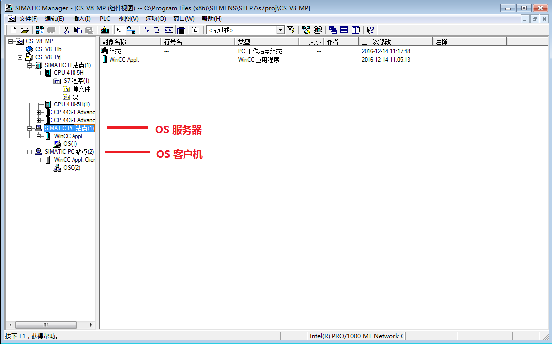

使用向导创建的项目是一个多项目(Multi project),其中包含一个单项目和一个项目库。单项目中包含一个AS站和一个OS服务器和一个OS客户机。完成后的结构如图3所示。
Description: Description: Description: 01OSCS
3 使用向导创建的项目结构

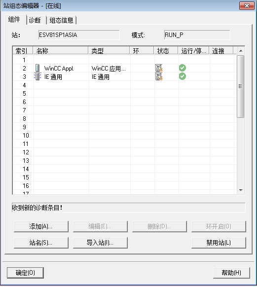

修改创建的PC Station名称为ESPC Station名称(大小写敏感),默认情况下PC Station与计算机名称同名。本例中为ESV81SP1ASIA
打开Station Configuration Editor可以看到本机的PC Station名称,如图4所示。

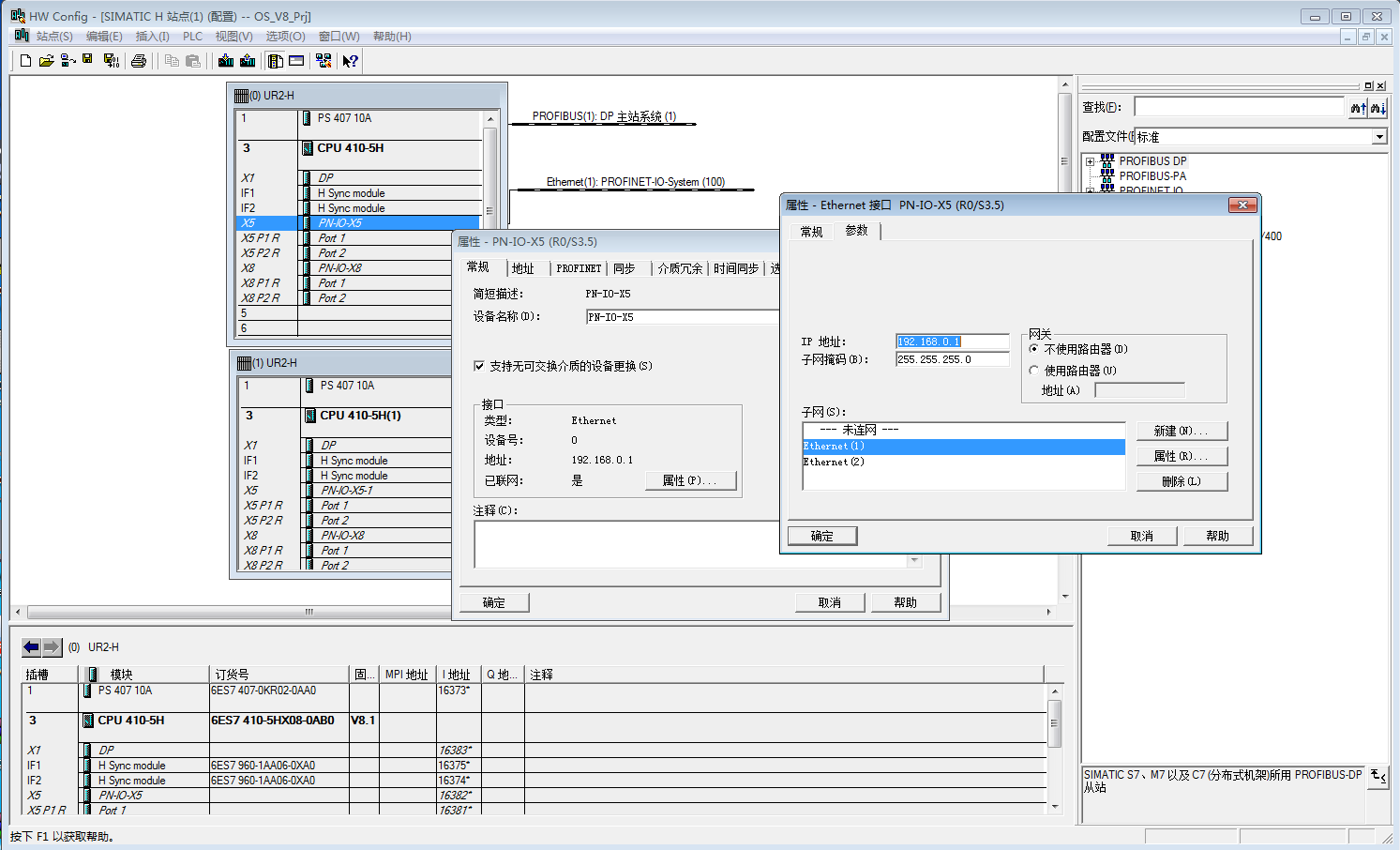

2.4 ES站硬件组态
打开ES站硬件组态(HWConfig),插入一个WinCC ApplicationSystem Bus上的网卡(即与AS通讯的网卡),本例中为普通网卡。设置网卡地址等属性,新建一个以太网,并将网卡连接到网络上。如图6所示。
Description: Description: Description: 04ESHWConfig
6 配置ES站硬件
配置完成后,通过按钮Description: Description: C:\Users\PCS7\Desktop\PCS7_TOP1216\PCS7_Engineering\PCS7_OS_Engineering\OS_Project_Create\EXAMPLE\02_OS_ClientServer_Architecture_in_SIMATIC_PCS7_V8\image\image008.png 编译保存。

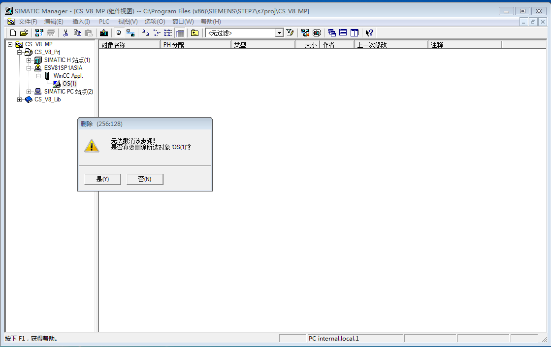

完成后可以在SIMATIC Manager中看到ES站下生成了一个WinCC Application。手动删除WinCC Application下的OS项目,如图7所示。
Description: Description: Description: 05deleteOS
7 删除ES下的OS项目
注:ES站在项目中配置的主要目的是用于程序调试时的通讯路由功能。如果ES站本身不兼做操作员站使用,则不应该对ES站下的OS项目进行组态,而应该对OS服务器的项目进行组态。因此,在这里推荐您删除ES站下面的OS项目,使项目的结构更加明确,防由于误操作等原因对ES下的项目其进行组态、运行等,此外还可以缩小项目的磁盘空间占用。

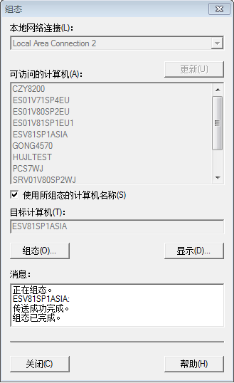

PC站的硬件组态完成后,需要将配置传送到相应的PC站才可以下载。在SIMATIC Manager中选中ES站,点击右键àPLCàConfigure…弹出图8所示的对话框。
需要注意,此处的配置是通过计算机名访问目标机器并传送到目标计算机上的。因此一定要按照图5的步骤设置PC站的计算机名。
Description: Description: Description: 06Configure
8 配置PC
点击Configure…按钮完成配置。打开Station Configuration Editor可以看到配置后PC Station的状态。如图9所示。

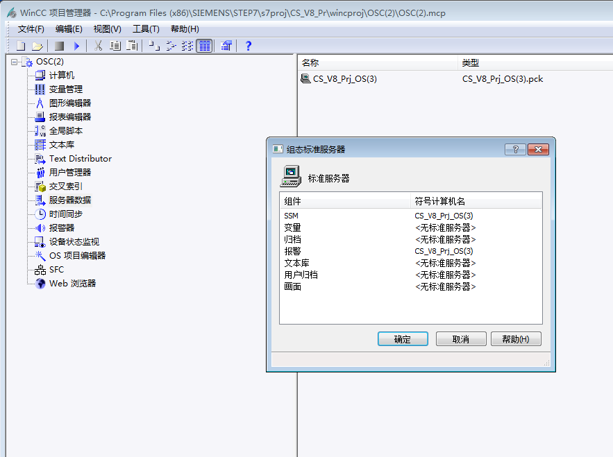

导入Server Data后,打开Client OS项目。对于Server的信息必须作相应的配置。
WinCC Explorer中选择Server data,点击右键àStandard Server。对于PCS7系统,设置Standard Server需要遵循以下原则:
必须设置AlarmsStandard Server
不能设置TagsStandard Server
必须设置SSMStandard Server
AlarmsClient本身没有归档,在Client上执行的操作员记录无法存储在本机,因此要选择一个Server来存储这些信息。如果不设置该选项,则Client上的操作无法生成操作员记录。
SSMPCS7中的trend group组态的趋势图配置文件存储在本机。如果该项不选择Standard Server,则Client上组态的趋势图只有本机可见,选择了Standard Server,相应的配置文件会存储到Server端,因此在整个系统中所有Client看到的趋势图组态都是一致的。
Standard Server组态过程参见图17

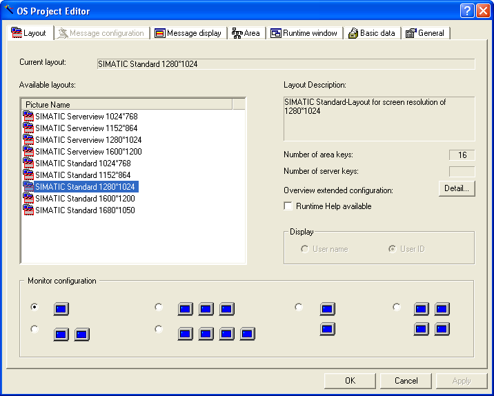

3) 界面风格配置
Client的运行画面有两种不同的风格-标准视图和服务器视图。
打开OS-Project editor,在Layout标签中选择SIMATIC ServerviewSIMATIC Standard。屏幕分辨率需要根据Client计算机的实际情况选择。如图19所示。
Description: Description: C:\Users\PCS7\Desktop\PCS7_TOP1216\PCS7_Engineering\PCS7_OS_Engineering\OS_Project_Create\EXAMPLE\02_OS_ClientServer_Architecture_in_SIMATIC_PCS7_V8\image\image023.png
19 屏幕布局设置
两种风格的区别在于运行界面顶部的导航区域:
Standard: Client连接多个(对)Server时,顶部导航栏的区域按钮是多个Server的集合。例如Server A的画面中包含两个区域按钮”A1””A2” Server B的画面中包含两个区域按钮”B1””B2”,则在Client画面的区域按钮中可以同时看到”A1””A2””B1””B2”四个按钮。
Server View:这种模式的导航区分为两个区域,一部分是按钮区域,另一部分是Server列表区域。操作员可以从Server列表区选择一个Server,相应的,按钮区就会显示出这个Server上的导航按钮。对于上面的例子,在导航区的右侧可以看到列表中有”Server A””Server B”两个按钮。选择Server A,则按钮区调出”A1””A2”,选择Server B,则按钮区调出”B1””B2”

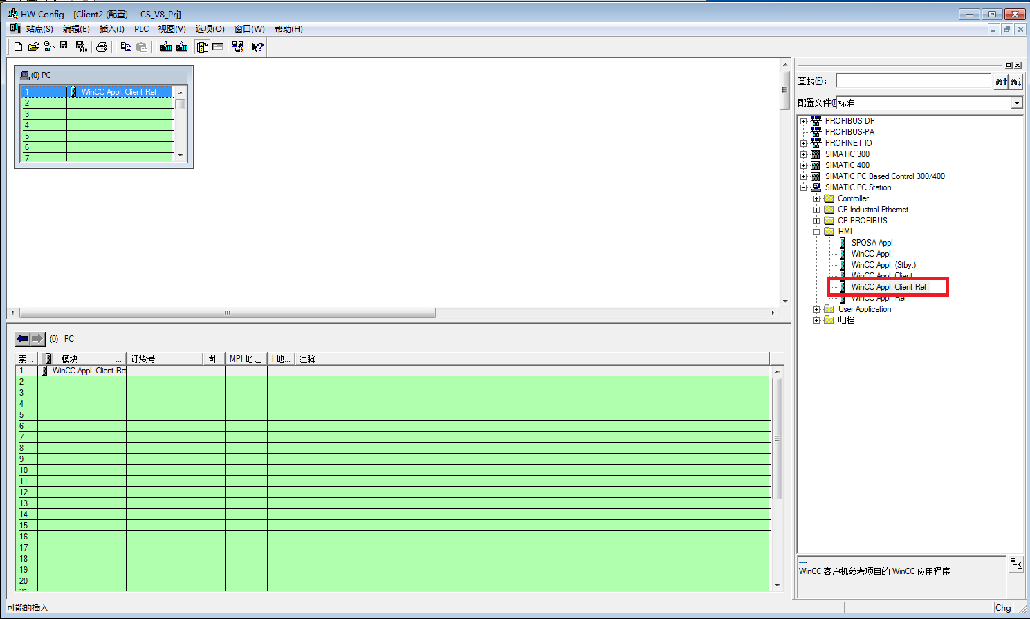

2.15 创建多个客户机的硬件组态
如果项目中有多个客户机连接到同样的服务器,无需对多个客户机项目进行重复的组态。只需在以一个客户机为模板创建副本即可。
SIMATIC Manager中选中单项目,通过右键菜单Insert New ObjectàSIMATIC PC Station,插入一个新的PC站。将PC站重命名为实际PC站的名称,并指定计算机名。例如本例中为Client2
打开Client2的硬件组态(HWConfig),插入WinCC Application Client Ref,如图20所示。
Description: Description: Description: 16Client2config
20 配置其他Client的硬件
编译保存后在SIMATIC Manager中可以看到Client2下生成的Client Ref项目,如图21所示。
Description: Description: Description: 17Client2
21 Client Ref项目
