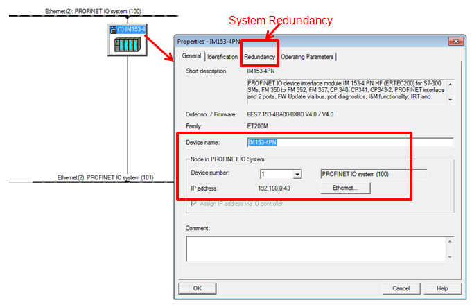

SR功能无需要特殊组态。支持SR功能的IO设备可以通过Redundancy选项卡检查SR参数。

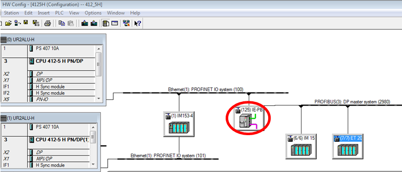

SR功能要求IO控制器和IO设备均支持SR功能。否则,即便该IO设备和两个容错CPU均建立了物理连接,仍然只能做为单边IO和一个CPU进行IO通讯。例如,IE/PB Link虽然有两个PN端口,但只能做为单边IO设备。

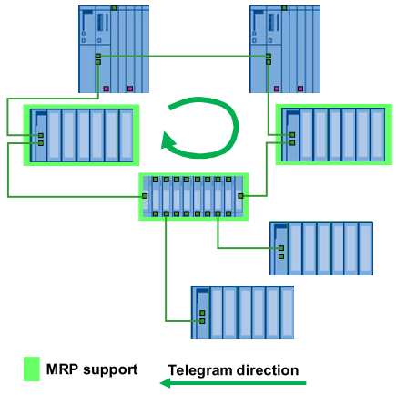

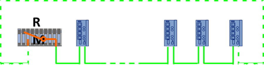

介质冗余(Media Redundancy Protocol ,简称MRP)
MRP是通过对环型以太网进行状态监控与控制实现冗余的传输路径。
Description: C:\Users\PCS7\Desktop\TO OS\TO OS\PCS7_TOP_V1\PROFINET\PN_Redundancy\image\image004.png
在交换式以太网中,为保证网络和工厂的可用性,往往采用冗余的传输路径(环形拓扑),这样在网络组件(如交换机,网线故障)导致一条传输路径失效时,其替换路径是生效的,网络通讯仍然不受影响。在工业以太网中,如果物理上成环但未设置正确的环网管理功能,会导致IO通讯直接中断。环网控制方式可以基于不同协议:MRP/HRP/MRPD/PRP/HaSaR等。

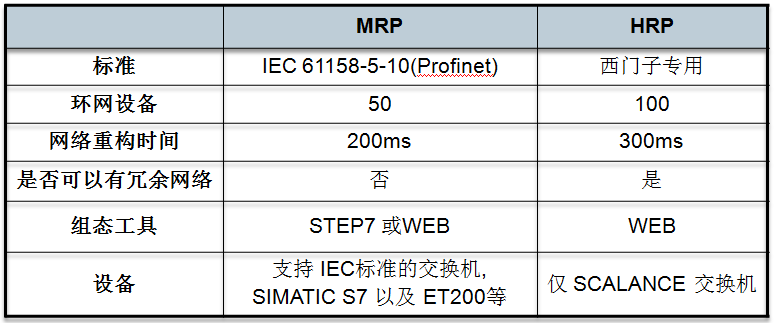

适用于PROFINET IO的环网控制协议有:MRP(PROFINET协议所定义,S7-CPUIO设备,交换机均有支持MRP的版本)HRP(仅西门子交换机支持)
Description: C:\Users\PCS7\Desktop\TO OS\TO OS\PCS7_TOP_V1\PROFINET\PN_Redundancy\image\image005.png

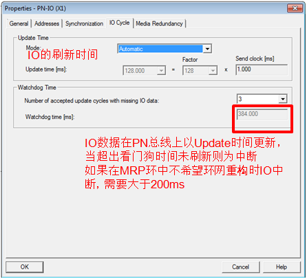

注意:在网络设备故障时,MRPHRP都有网络重构时间,重构期间IO通讯中断。因此为了保证网络重构期间不会出现IO掉站,需要将IO设备的看门狗时间设置为200ms以上。
Description: C:\Users\PCS7\Desktop\TO OS\TO OS\PCS7_TOP_V1\PROFINET\PN_Redundancy\image\image006.png
MRP环网中的所有设备均需支持MRP功能,不支持MRP功能的设备可以通过MRP交换机连接入环网。
Description: C:\Users\PCS7\Desktop\TO OS\TO OS\PCS7_TOP_V1\PROFINET\PN_Redundancy\image\image007.png

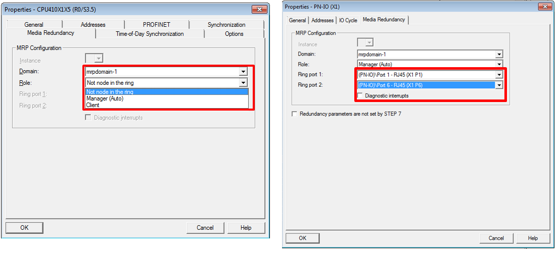

MRP的配置和诊断

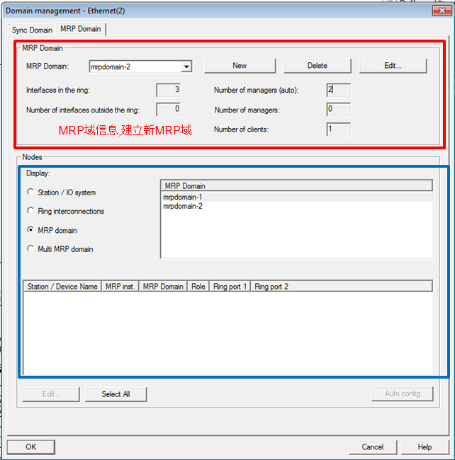

一个MRP环网为一个MRP冗余域,由惟一的MRP ManagerS7 CPUScalance交换机均可,如果都设置为Manager,则竞争上岗)对环网所有MRP Client设备进行管理。
MRP环网配置可以通过两种方式进行。
1:仅由交换机构成的MRP环网可以通过交换机的WEB页面进行配置。
2:如果MRP环网中有IO控制器,IO设备等,则需要通过SIMATIC Manager进行配置。此时交换机需要通过GSDML文件集成到PROFINET 总线中。
·         通过PROFINET IO Domain进行统一配置
Description: C:\Users\PCS7\Desktop\TO OS\TO OS\PCS7_TOP_V1\PROFINET\PN_Redundancy\image\image009.png
·         也可以在每个PROFINET对象的端口选项卡中进行MRP配置
Description: C:\Users\PCS7\Desktop\TO OS\TO OS\PCS7_TOP_V1\PROFINET\PN_Redundancy\image\image010.png
·         配置MRP时不但要设置MRP角色(ManagerClient,还需要配置MRP端口CPUIO设备只有两个端口,所以不需要配置,交换机有多个端口,必须指定正确的MRP端口,否则无法工作)。

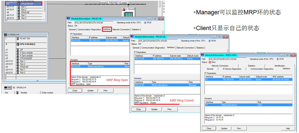

·         MRP环的工作状态可以在MRP节点的Interface在线状态中检查

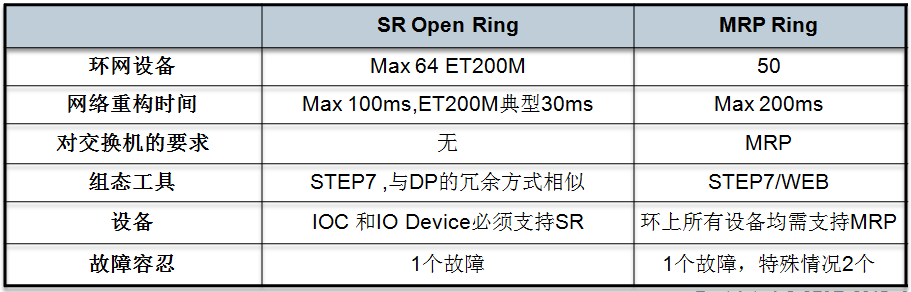

系统冗余System RedundancyMRP的结合拓扑
在小型冗余系统(仅H CPUIO设备)中,可以采用SR开环或者MRP闭环方案,均可以达到高可用性和系统冗余的要求。
Description: C:\Users\PCS7\Desktop\TO OS\TO OS\PCS7_TOP_V1\PROFINET\PN_Redundancy\image\image012.png
两种方案的网络性能比较:
Description: C:\Users\PCS7\Desktop\TO OS\TO OS\PCS7_TOP_V1\PROFINET\PN_Redundancy\image\image013.png
