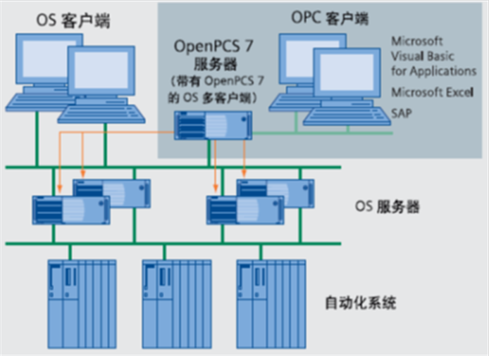

OPEN PCS7只支持服务器/客户机架构的PCS 7系统。OPEN PCS7可以与OS客户端安装在同一台计算机中,也支持安装在一台独立的计算机中。

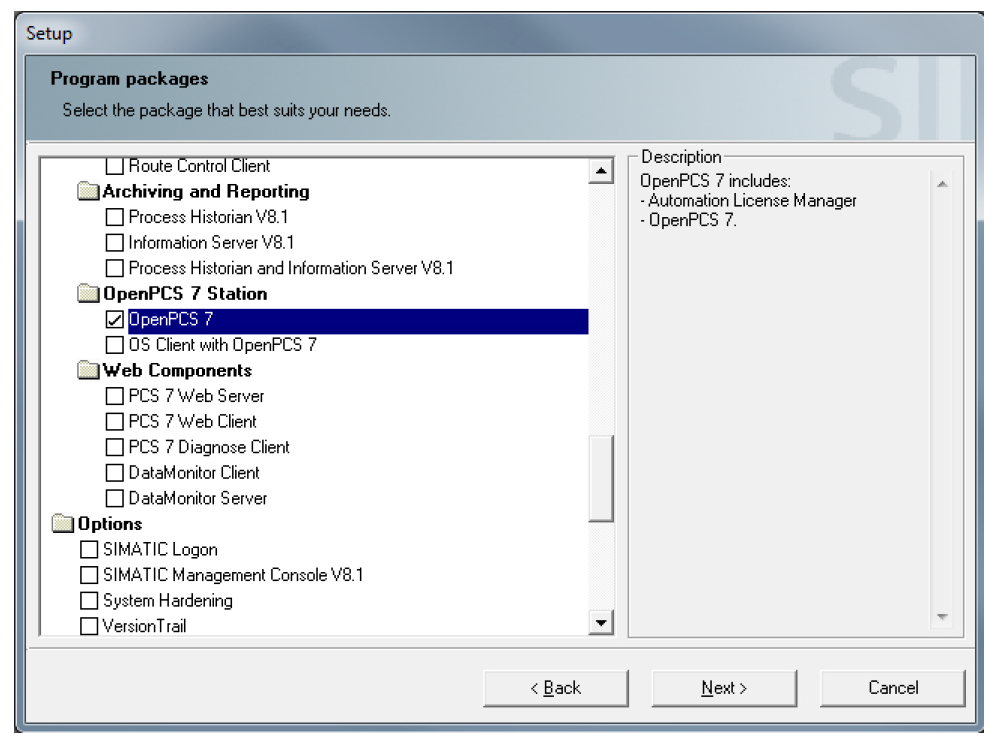

OpenPCS 7的安装
用户可以根据配置需求,选择安装相应的OpenPCS 7程序软件包:
·         OpenPCS 7
·         OS Client with OpenPCS 7

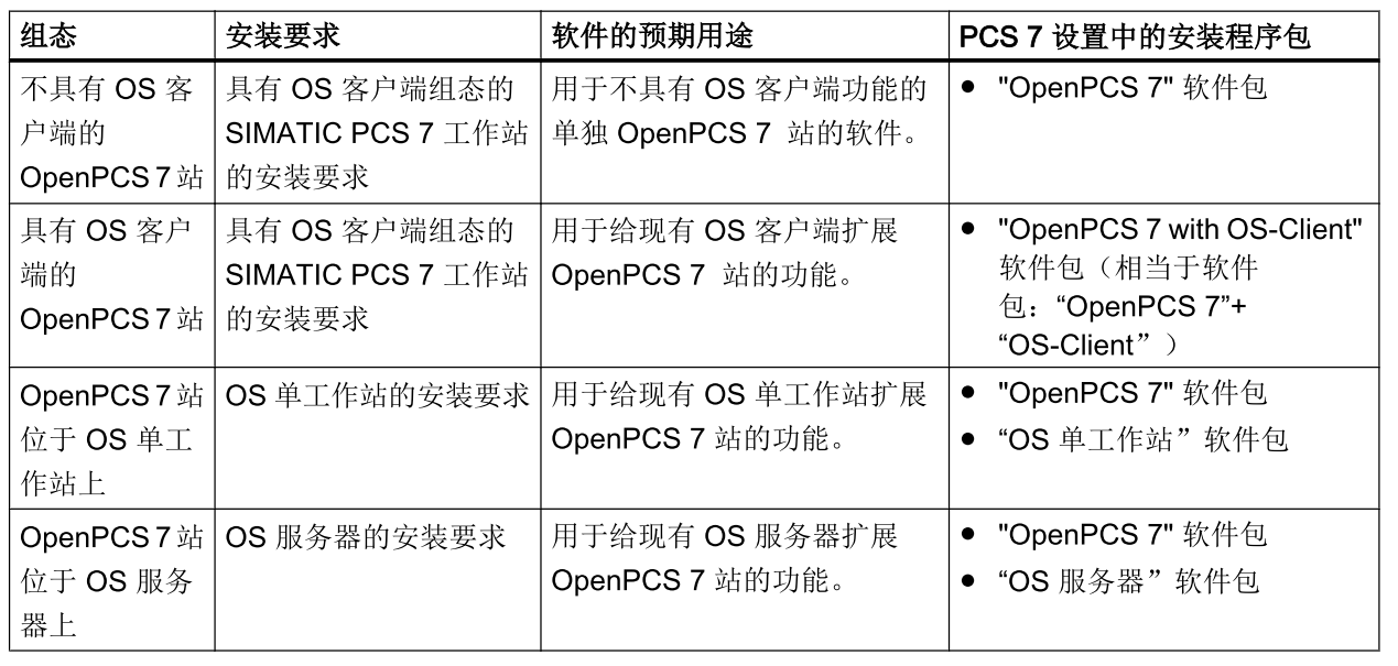

请参考如下表格,选择相应的PCS 7安装程序包:OpenPCS 7软件包或OpenPCS 7 with OS-Client

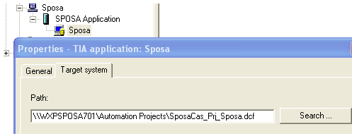

OpenPCS7的组态步骤如下:
1.先插入SIMATIC PC Station,然后在硬件组态中插入 SPOSA Application
Description: C:\Users\PCS7\Desktop\TO OS\TO OS\PCS7_TOP_V1\Communication\OPC\OpenPCS7\image\image004.png

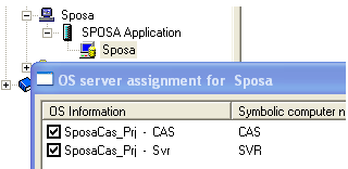

2.分配服务器数据包
Description: C:\Users\PCS7\Desktop\TO OS\TO OS\PCS7_TOP_V1\Communication\OPC\OpenPCS7\image\image005.png
