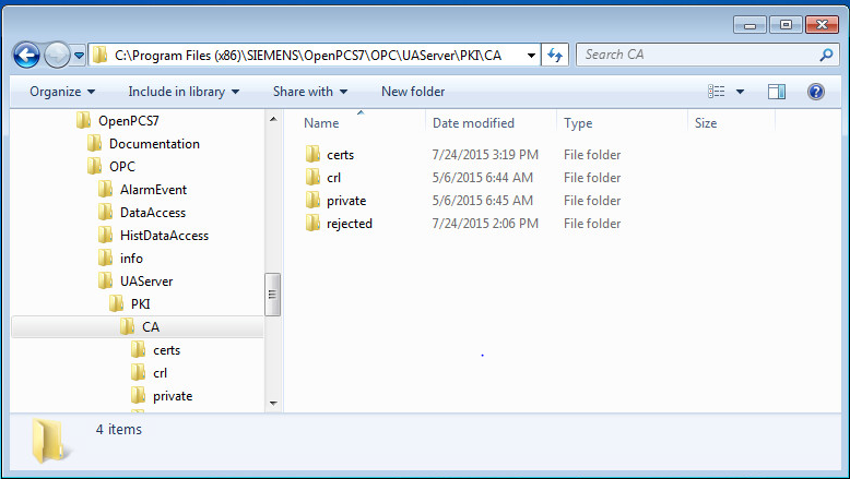

OpenPCS 7 – OPC UA 安全证书
为了保证数据交换的安全性,OPC UA协议要求验证数据交换双方的身份是否可被信任。验证通过数字证书完成。所谓数字证书,即身份凭证,可以由权威公正的第三方机构,即CA中心签发,也可以由企业级CA系统进行签发。OPEN PCS 7 的数字证书属于自签发证书,由西门子公司签发。
默认情况下,OPEN PCS 7数字证书保存在OPEN PCS 7 安装目录下:[ApplicationPath]\PKI\CA \certs
·         certs: 受信任证书的存储路径
·         private: 私钥存储路径
·         rejected: 如果 UA 客户端用来访问 OPC UA 服务器的证书不受信任,则 OPC UA 服务器会拒绝安全通信。 OPC UA 服务器会将 UA 客户端的证书复制到存放被拒绝证书的文件夹。

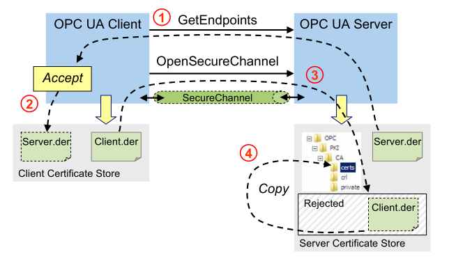

OpenPCS 7 – OPC UA 证书校验过程
Description: C:\Users\PCS7\Desktop\TO OS\TO OS\PCS7_TOP_V1\Communication\OPC\OpenPCS7_UA\image\image002.png
1.    UA客户端首次连接UA服务器时,客户端将获取服务器数字证书,验证是否可信任;
2.    UA客户端接受UA服务器证书,并将其存放于Client Certificate Store
3.    UA客户端发起创建环境请求,并传递Client.derUA服务器;
4.    UA服务器自动将Client.der存放于Rejected目录下,用户需要手动剪切至certs目录下。
在完成证书校验后,OPC UA服务器与客户端可以进行数据的交换。
OpenPCS 7 – OPC UA 服务器配置文件
OPEN PCS 7系统的配置信息存放于如下目录:C:\Program Files (x86) \SIEMENS\OpenPCS7\OPC\UAServer\ OPCUAServerOpenPCS7.xml
配置文件可以根据用户需求更改OPC UA服务器端口号,证书存储路径,安全配置信息等内容。
