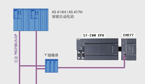

如何实现S7-400H S7-200 DP 通讯
为实现冗余S7-400HS7-200 之间的DP通讯,用户需要额外购买Y-Link以及EM277模块。Y-Link模块用于将冗余DP总线转变为单一DP总线,系统结构如图所示。
Description: Description: C:\Users\PCS7\Desktop\PCS7_TOP1216\Communication\S7_200\image\image001.png
