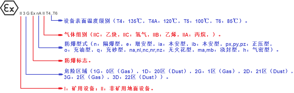

ATEX认证
Description: Description: C:\Users\PCS7\Desktop\PCS7_TOP1216\H_CPU\Certificate\image\image002.png
符合EN 60079-15(潜在易爆环境中使用的电气设备;保护等级“n”)和EN 60079-0(易爆气体环境中使用的电气设备 - 0 部分:常规要求)。其符号含义如下图所示:
Description: Description: C:\Users\PCS7\Desktop\PCS7_TOP1216\H_CPU\Certificate\image\image003.png
