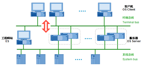

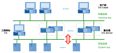

PCS 7系统的网络结构分为两层,分别是终端总线(Terminal Bus)和工厂总线(Plant Bus,又称系统总线System Bus)。
·         工厂总线用于PC和控制器(AS)之间的通讯,例如,OS服务器/单站和AS控制器之间的通讯以及ESAS控制器之间的通讯。
Description: Description: C:\Users\PCS7\Desktop\PCS7_TOP1216\PCS7_OS_Structure\OS_Structure_Plantbus_Systembus_General\image\image001.png
·         终端总线用于PC之间的通讯,例如,客户机和服务器之间的通讯以及工程师站和OS之间的通讯。

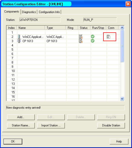

工厂总线的配置在PCS7项目中,通过对每个OS项目的PC站组态来进行设置,总线信息将加载至SCE中。
Description: Description: C:\Users\PCS7\Desktop\PCS7_TOP1216\PCS7_OS_Structure\OS_Structure_Plantbus_Systembus_General\image\image003.png

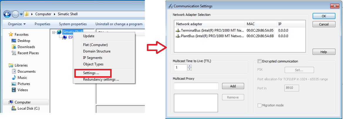

终端总线的配置在每个OS站的计算机的Simatic Shell中进行设置。
Description: Description: C:\Users\PCS7\Desktop\PCS7_TOP1216\PCS7_OS_Structure\OS_Structure_Plantbus_Systembus_General\image\image004.png
Simatic Shell类似于西门子版的“网上邻居”,选择正确的终端总线网卡后,在Simatic Shell中将显示网络中可通讯的西门子PC站。
