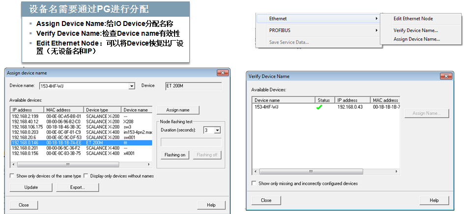

·         在一个PROFINET网络中,所有网络设备的设备名惟一(类似于PROFIBUS DP总线所有站点的DP地址惟一),设备名是PROFINET网络中所有设备的惟一识别ID
·         IO控制器的设备名,设备IP在下载CPU组态时自动加载
·         IO设备的设备名必须通过PLC->Ethernet->Assign Device Name进行分配,类似于PROFIBUS DP从站通过拨码开关设置DP地址。更换备件时需要通过PG将新设备(出厂时无设备名)分配为被更换设备的设备名称,或者通过MMC卡传递设备名。
Description: C:\Users\PCS7\Desktop\TO OS\TO OS\PCS7_TOP_V1\PROFINET\PN_Configuration\image\image001.png
·         如果要实现PROFINET IO设备备件替换无需移动介质/PG,则需要组态拓扑功能。
·         CPU程序定义的设备名与IO设备的实际设备名匹配后,才能建立IO通讯。

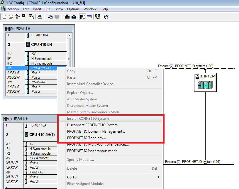

PROFINET IO组态包括IO控制器、IO设备、IO总线的参数配置。IO模块的配置与PROFIBUS基本一致,不再重复。
Description: C:\Users\PCS7\Desktop\TO OS\TO OS\PCS7_TOP_V1\PROFINET\PN_Configuration\image\image002.png
·         IO控制器(Controller:CPUPN端口做为IO控制器,选中端口插入一个PROFINET IO System。对于冗余CPU,同一端口接入一个物理网络,管理一套IO设备,PN端口的设备名和IP地址不能相同

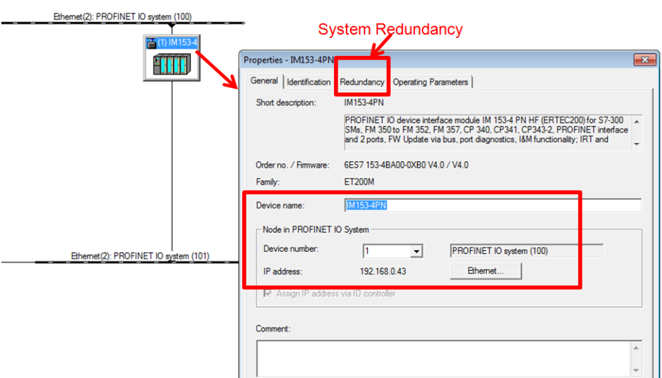

·         IO 设备(Device:分布式IO站如ET200MET200SP,通过设备名(IO Device)区分,设备IP地址随设备名自动分配,也可以手动修改。
Description: C:\Users\PCS7\Desktop\TO OS\TO OS\PCS7_TOP_V1\PROFINET\PN_Configuration\image\image003.png

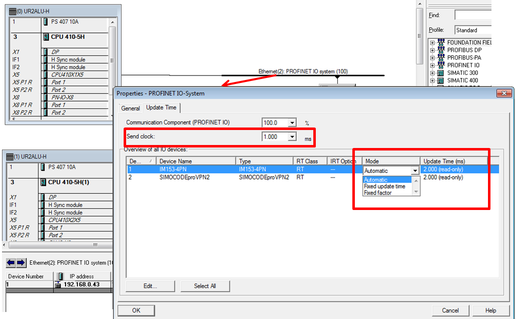

·         PROFINET IO总线:系统以Send Clock循环周期进行RT通讯,而每个IO设备的数据刷新周期(Update Time)以Send Clock为基数,根据实际需求可以进行调整。
Description: C:\Users\PCS7\Desktop\TO OS\TO OS\PCS7_TOP_V1\PROFINET\PN_Configuration\image\image004.png

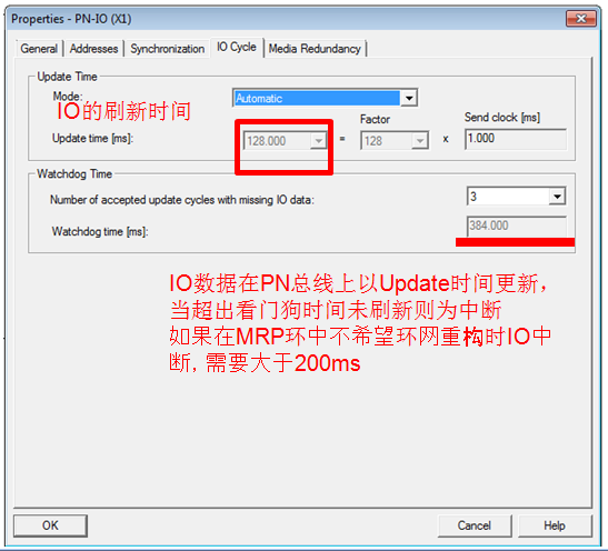

·         看门狗时间(Watchdog):IO设备的看门狗时间以IO Update时间为基数,可以自动或手动调整,指定的看门狗时间内IO未更新则视为IO中断(具体表现为IO站点掉站)
