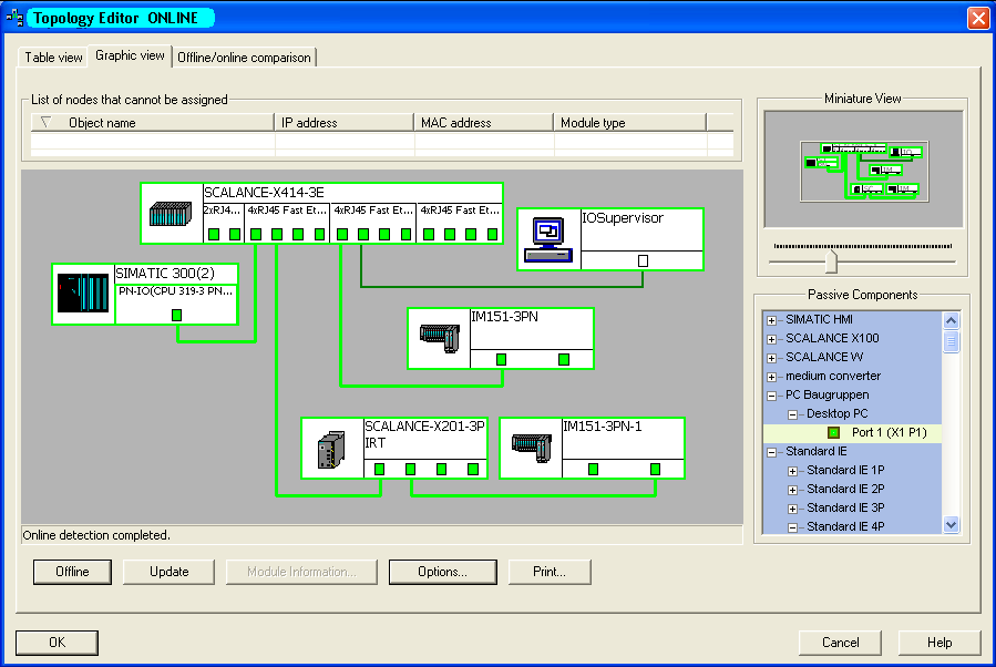

PROFINET Topology拓扑功能的应用范围
PROFINET IO网络支持总线型,星型,环型,树型或混合结构。在应用中,尤其是存在大型且复杂的PROFINET网络拓扑结构时,很难知道IO设备之间的连接关系, 从而造成维护和诊断的不便。通过拓扑编辑器(Topology Editor),可以组态和查看现场PN设备的网络拓扑结构和状态,方便维护和诊断。通过拓扑配置可以实现“设备更换无需存储介质/PG”功能,使替换备件更为简单
Description: C:\Users\PCS7\Desktop\TO OS\TO OS\PCS7_TOP_V1\PROFINET\PN_Topology\image\image001.png
拓扑编辑器可提供下列功能和信息:
·         设备更换无需存储介质/PG
·         项目中所有 PROFINET 设备及其端口的显示
·         使用计算的信号运行时间,为每个端口组态电缆长度和组态电缆类型
·         通过本地识别各个 PRORINET 设备来互连数据
·         每个单独端口的 PRORINET 设备的诊断信息
·         通过在线/离线比较节点数据,简化默认检测
·         从图形视图调用诊断(模块信息)
·         导入网络拓扑

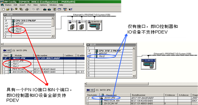

支持拓扑功能的PROFINET 设备
组态拓扑要求网络中的所有设备均支持基于端口的组态。

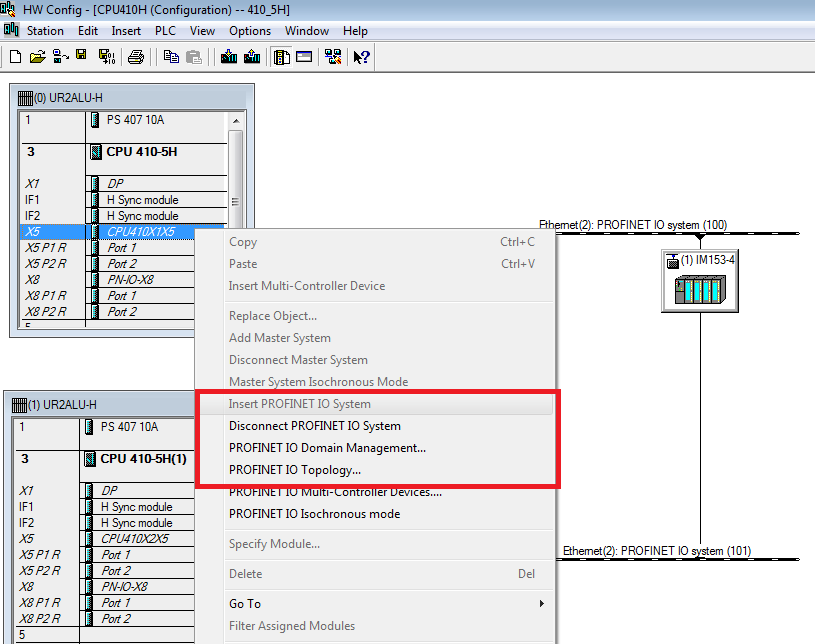

S7-400系列CPUET200M HFET200SP HF, SCALANCE系列交换机均支持拓扑组态。
注意:交换机必须通过GSD文件集成到PROFINET中才能进行拓扑组态。

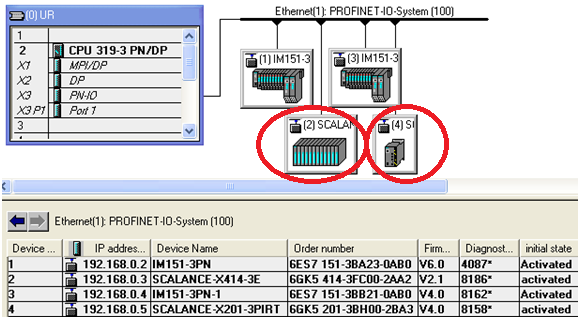

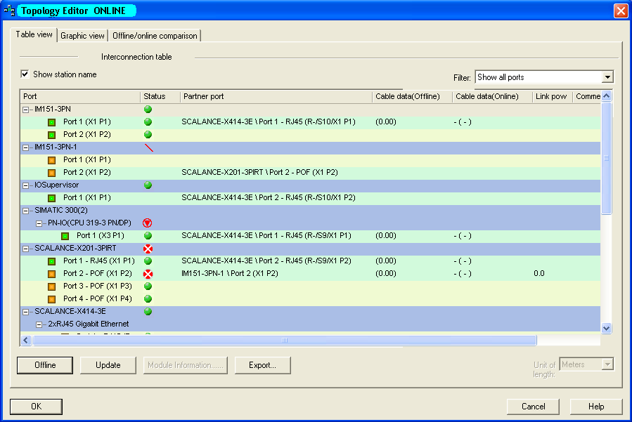

拓扑编辑器的三个视图
拓扑编辑器提供三个视图,均可进行在线/离线切换
·         Table View:设备和端口的状态信息
§  提供离线和在线两种模式
§  基于PORT的诊断
§  可以通过故障点索引到HW的出错模块
Description: C:\Users\PCS7\Desktop\TO OS\TO OS\PCS7_TOP_V1\PROFINET\PN_Topology\image\image004.png

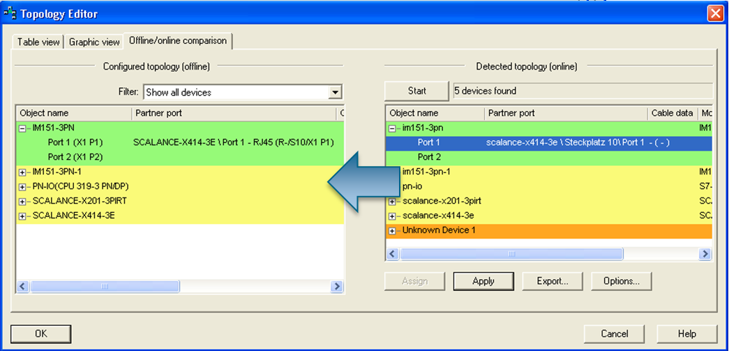

·         Offline/Online comparasion:支持在线离线同步
§  离线:项目中组态的连接关系
§  在线:实际的物理连接与电缆信息
Description: C:\Users\PCS7\Desktop\TO OS\TO OS\PCS7_TOP_V1\PROFINET\PN_Topology\image\image006.png
完成拓扑视图的编辑后,编译CPU下载即被识别。

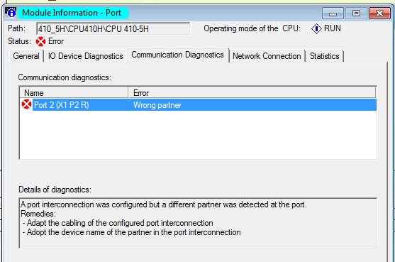

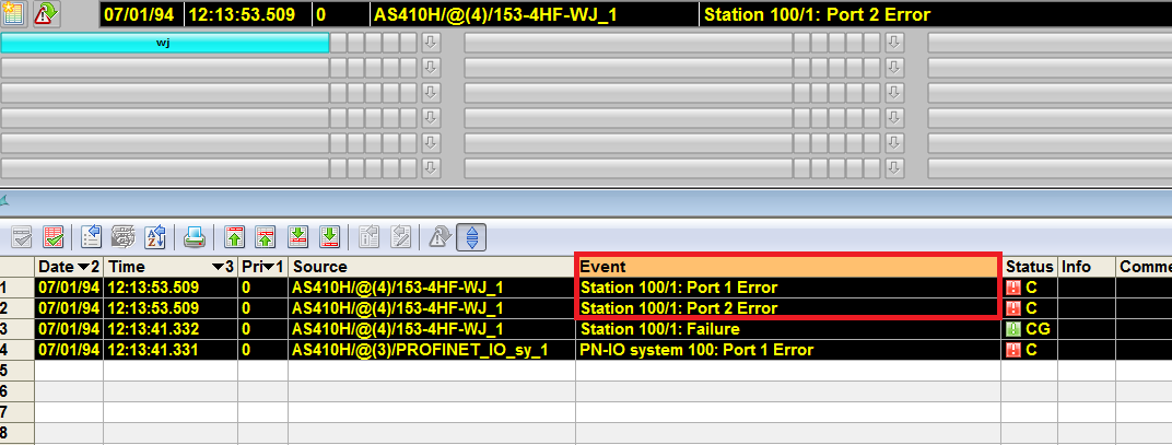

PCS7系统中的拓扑诊断
完成拓扑组态后,PCS7系统可以提供从ASOS的全面网络和端口故障诊断。
Description: C:\Users\PCS7\Desktop\TO OS\TO OS\PCS7_TOP_V1\PROFINET\PN_Topology\image\image007.png
Description: C:\Users\PCS7\Desktop\TO OS\TO OS\PCS7_TOP_V1\PROFINET\PN_Topology\image\image008.png
