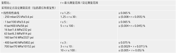

其次,要考虑到量程比的影响。量程比 r = 仪表最大测量范围 / 设定测量范围。量程比越大(也就是选择的仪表测量范围远大于设定测量范围时),误差也会越大。

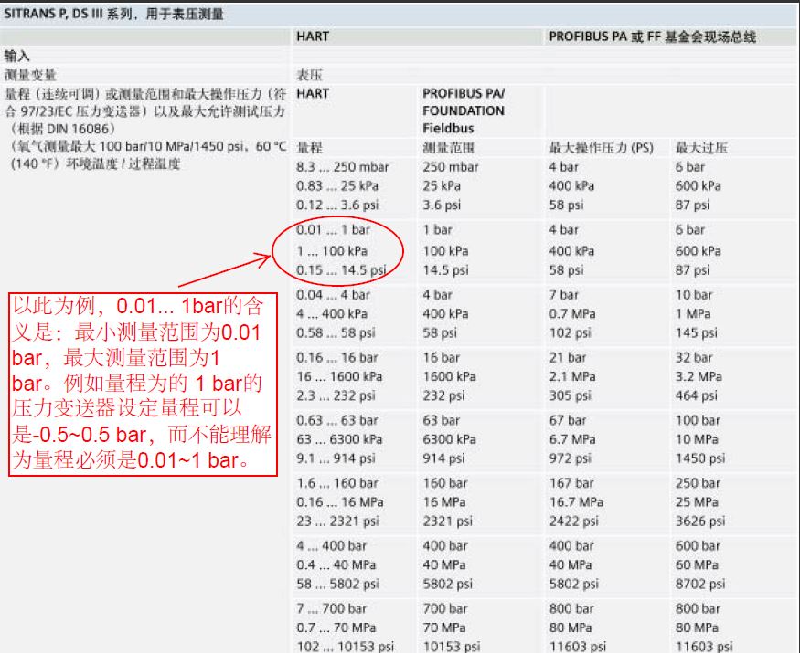

以SITRANS P DSⅢ系列,用于测表压的7MF4033为例,压力变送器的测量范围和最大操作压力如下:
量程比和精度的关系如下:
举例,输出4~20mA对应测量范围是0~100 kPa,最大工作压力400 kPa。如何选择测量范围?
最大工作压力400kPa 决定可选0.01~1bar 及其以上档位的压力变送器。
设定测量范围为 100 kPa,如果选择0.01... 1bar,最大测量范围为 100kPa。量程比 r = 100/100=1 ,精度 ≤0.065% ,误差为 100*0.065/100kPa=0.065kPa;
如果选择0.16... 16bar,最大测量范围为 1600kPa。量程比 r = 1600/100=16,精度 ≤(0.004*16+0.045)%=0.109%,误差为 1600*0.109/100kPa=1.744kPa。两者相差1.744-0.065=1.679kPa。
所以压力变送器的测量范围选择0.01 ... 1 bar。
