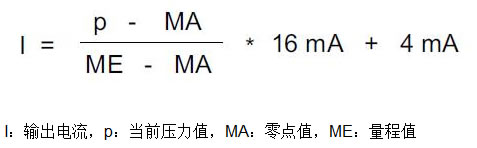

检查零点M5和量程M6,根据以下公式计算出当前显示压力值所对应的电流值:
检查计算出的电流值是否与测量到的电流值一致。
如果一致,表明变送器电流输出没有问题,可能零点或量程设置错误,重新设定零点量程。
